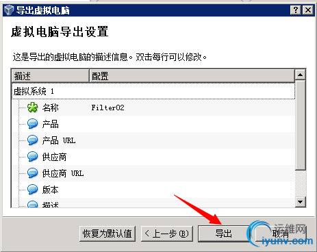

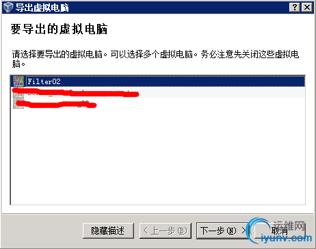

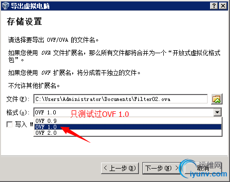

virtualbox导出ova文件

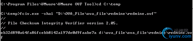

这里我们通过Microsoft Checksum Verify utility来求.ovf文件的SHA1值。
由上图得知,redmine.ovf文件的SHA1值为:eb32d890a64fa86fcebb8142a197de0d9faabe7a。然后我们打开.mf文件,如下图所示,
将其中的SHA1(redmine.ovf)修改为我们刚刚得到的SHA1值 。

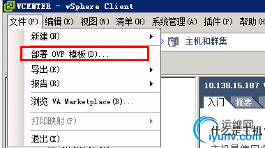

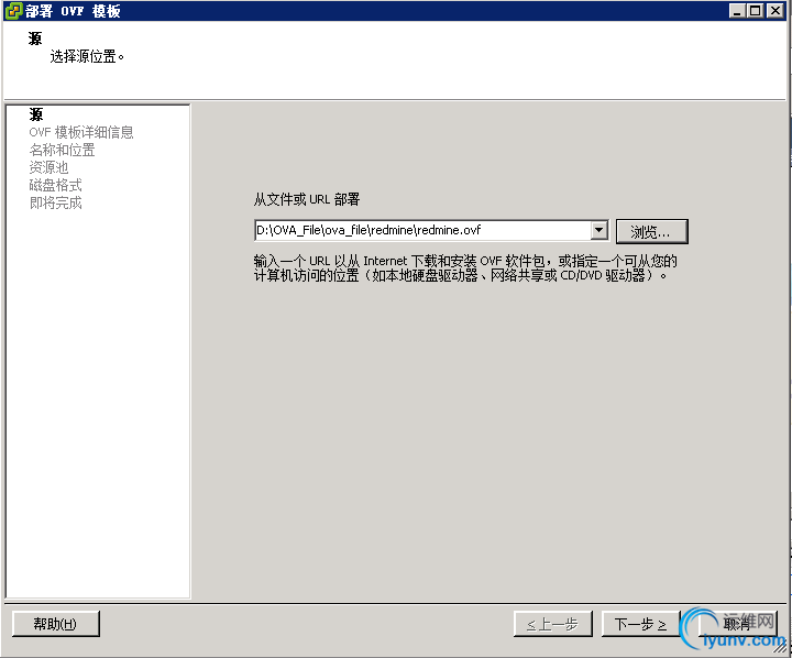

通过vSphere Client将部署ovf模板
