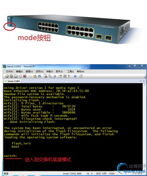

  步骤一:用笔记本通过控制线连接到交换机com口,打开超级终端调试窗2
  步骤二:交换机重新上电,上电过程中,按住交换机正面"mode"按钮,直到sys灯不闪动为止(即:常亮状态),进入到交换机的底层模式switch:

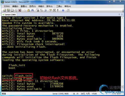

  步骤三:输入命令<flash_init > 回车,初始化flash文件系统。
  PS:该模式下,不支持命令的缩写,一定要把命令写全。

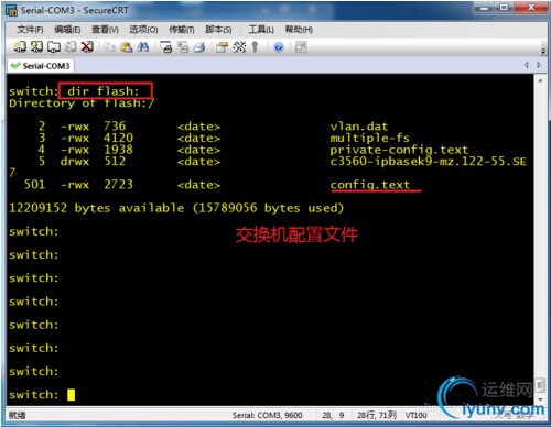

  步骤四:输入命令<dir flash> 回车,查看交换机配置文件,为下一步工作作准备。

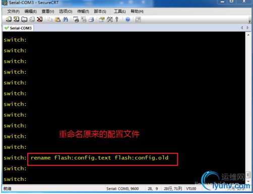

  步骤五:输入命令<rename flash:config.textflash:config.old>回车,重命名交换机原始配置文件。
  PS: "config.old"是随便取得文件名。

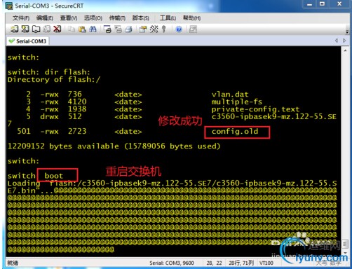

  步骤六:输入命令<dir flash> 回车,查看文件名是否修改成功;成功后,输入命令<boot>,重启交换机。
  步骤七:交换机重启后,恢复到出厂配置,交换机密码成功清除。

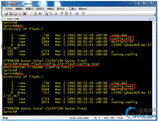

  如何恢复交换机之前配置信息呢?
  步骤一:接着上边步骤七,在交换机特权模式下,输入命令<dir> ,查看系统文件。重命名之前修改的配置文件。输入命令<rename flash:config.text.old flash:config.text   >
  步骤二:进入交换机全局模式,修改被遗忘的密码……

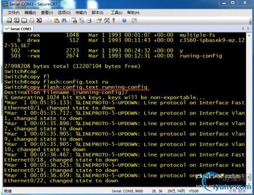

  输入命令<copy flash:config.textsystem:running-config   >,保存配置到交换机的DRAM存储器。,此时交换机恢复之前的配置。

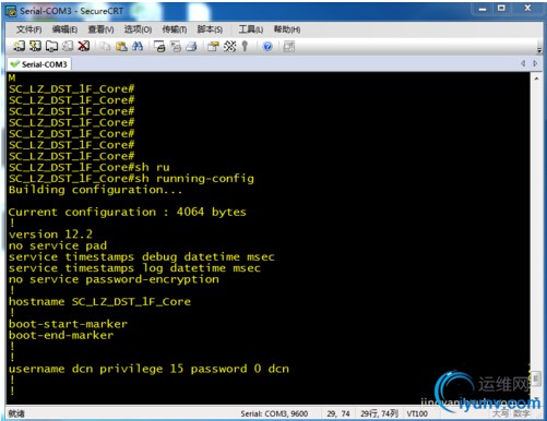

  步骤三:输入命令<show run >,交换机恢复以前的配置信息。
  步骤四:进入交换机全局模式,修改被遗忘的密码,后期登录即可用刚修改好的密码。
