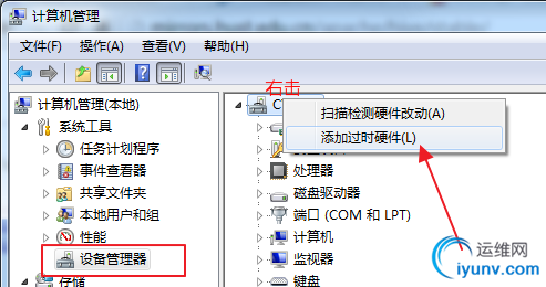

  在“计算机”右击,选择“管理”,在“计算机管理”中选择“设备管理器”,在右侧的计算机图标中右击,“添加过时硬件”,如下图所示:

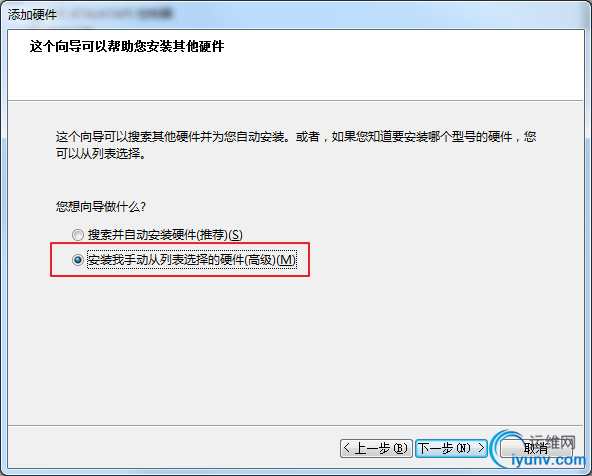

  在接下来的向导中选择“下一步”,选择手动添加硬件设备,如下图所示:

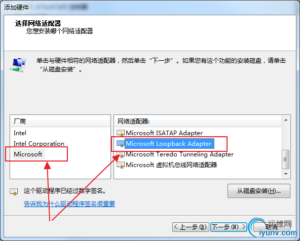

  在接下来的设备类型中选择“网络适配器”,如下图所示:
  接下来,选择设备厂商为“Microsoft”,网络适配器为“Microsoft Loopback Adapter”如下图所示:
  继续下一步,直到完成安装即可。

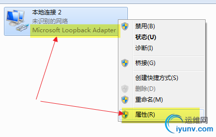

2.配置虚拟网卡的IP
  在“控制面板”,找到“网络和共享中心”,从左侧面板中选择“更改适配器设置”,找到新添加的Loopback网卡,右击选择“属性”如下图所示:

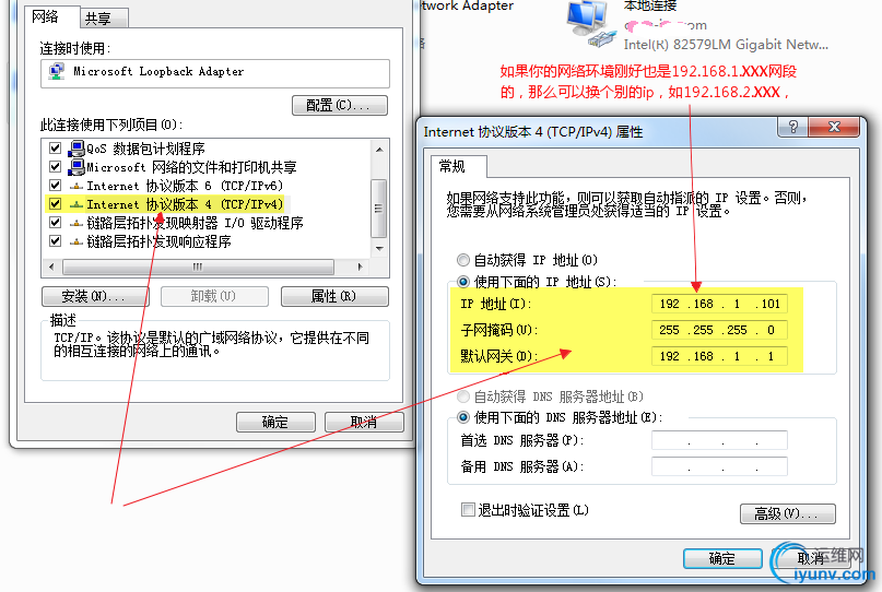

  参考下图进行网络配置,如果你的网络环境刚好也是192.168.1.XXX网段的,那么可以换个别的ip,如192.168.2.XXX,默认网关也改成192.168.2.1即可。
  配置完成后,虚拟机通过192.168.1.101访问宿主机。

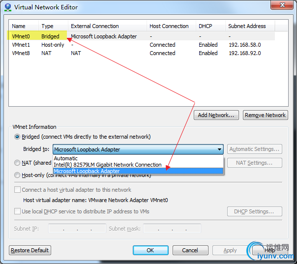

  打开VMWare,从“Edit”菜单中,找到“Virtual Network Editor”,如下图所示:
  VMnet0的配置类型就是桥接类型,将其桥接的目的网卡改为我们添加的虚拟网卡,如下图所示:
  设置完成后,编辑虚拟机的网络配置,设置为桥接模式,如下图所示:

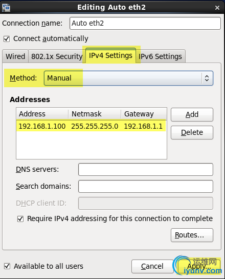

4.设置虚拟机网络配置
  启动虚拟机,设置虚拟机的IPv4的配置,将获取的ip的方法改为手动获取,并手动指定一个ip地址(注意不要和宿主机重复了),设置网关地址为添加的Loopback虚拟网卡的网关地址,应用即可,如下图所示:

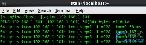

  使用ping测试能够互相ping通就可了,我这配置都ok,宿主机ping虚拟机测试如下图所示:
  虚拟机ping宿主机也ok,如下图所示:
