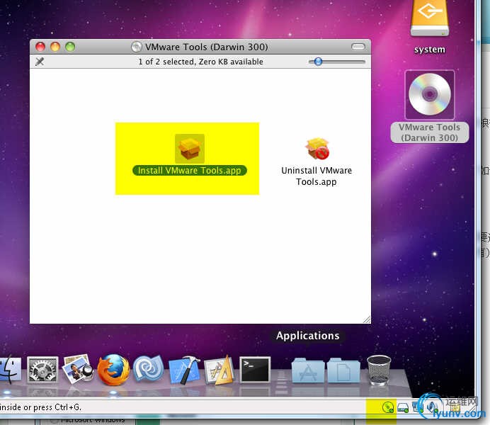

  默认情况下vmware中的mac os在偏好设置里,显示器的分辨率只有1024 * 768,玩不了全屏,这是因为没安装vmware tools,安装方法如下:
  点击vmware最右下角的光盘图标,先把connect,然后在mac os 里就会看到光盘了,打开光盘,里面就能看到"install Vmware Tools.app",双击安装即可
  安装完成后,就能随意切换分辨率了。
