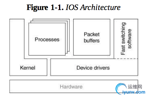

  IOS系统历史久远,那个时代大家为了省系统资源基本什么事情都做的出来. 更何况IOS这种系统开始只是为了转发,后来功能是越加越多.所以缺失了一些其他操作系统最基本的功能,比如进程之间连内存的保护都没有.
  从图上你可以看到系统中的几部分,很有意思的是他不像日常我们现在接触的linux,区分用户态和内核态.看上去更像是一堆功能堆在一起的,我一直以为路由的计算等等功能应该是在用户态实现之后然后通过类似于system call的东西传送给内核态,但是从这个图来看早起的IOS来看应该是根本没有的.
  名字就代表了基本功能,还算明显,process应该对应到设备上面应该就是所谓的主控卡所执行的大多数任务.packet buffer就是接口收到所有要转发的包的集合,需要注意的是一些网工(其实就是我)会思考硬件上面的具体某个东西(比如queue)来和这个对应.但是从操作系统的角度来看,永远是CPU和内存在交换数据,所谓的硬件queue之类的东西在这个图里面其实是在device driver层面的东西. 内核就是更多操作系统的基本功能了,CPU和内存资源的调度. 快速转发这一块,下一章再说.

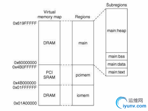

  内存这一块,IOS基本没有用虚拟内存来扩充内存空间.所以他对内存的使用上面也是直接使用,没有抽象成传统操作的内存页再提供给应用程序.这样目的应该还是为了省出来一些内存资源.
  IOS把内存区分不同的区域,称为regions. 这个regions基本就和物理内存是一一对应的关系.其中的DRAM基本就是用来做日常我们接触到的功能,比如用来跑IOS,留给进程存取变量之类的.SRAM是用来做packet buffer做快速转发. (由于大学操作系统也没有学的很好,还是搜了下DRAM和SRAM的区别,简单可以理解为DRAM便宜,SRAM贵,SRAM比较块.)
  现在在IOS的路由器上面还是可以用show region命令看到具体IOS的内存分配情况.
  这个图就是内存region的划分.
  你真的特别想搞明白具体是干嘛的.我推荐你复习下大学操作系统的课本.简单的可以理解是main里面跑了IOS和IOS运行起来需要的动态的内存空间.PCI和IO就是PCI总线上面和IO设备要用的内存空间.从整个内存的角度大概是这么个情况.
  但是一般我们会用到一个show memory的命令,看IOS内存空间使用情况.这个命令就是具体更具体的显示了每一部分内存的使用情况,不过这个命令的输出真的很长.

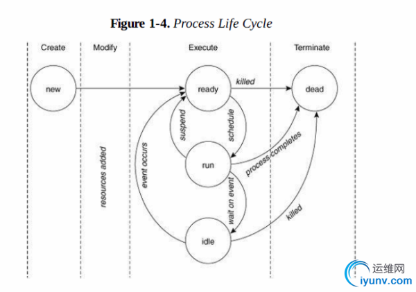

进程的一生
  其实在IOS里面有一个paser进程,基本负责了大多数创建.paser进程就是在你敲完命令之后分析配置文件,然后根据配置文件做相关的事情.比如你刚敲了router eigrp.他就起了个eigrp进程.你no掉这个eigrp进程的时候,这个parser就会干掉这个进程.
  图其实已经比较清楚简单的解释了一个进程的一生,其中modification这个状态应该指的是说这个进程创建的时候需要的一些参数,我可以想象到的就是比如你在配置OSPF的时候router>  show process这个命令可以看到具体进程的具体信息. IOS当中进程的优先级分4个,Critical,High,Medium,Low.

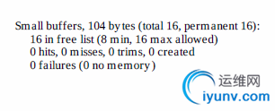

  一个简单的例子说明下buffer的工作原理.
  这是一个初始状态的用来放104byte包大小的buffer.
  在前8个包进入buffer的时候只会简单的占用8个,剩下8个.此时请注意,剩下的buffer数量已经等于min buffer的大小.此时,如果还有包进入buffer.系统会尝试保持最小buffer,换句话说,如果这个时候进来了4个包,也就是一共12个包进入buffer.这时buffer会从16涨到20.请注意,这里并非无限增长的.如果继续有包进入buffer,buffer就会停止涨下去.多余的包就会被丢弃.(这里为什么是从16涨到20,书上也并非说的特别清楚,只是举例说show出来buffer不同的状态.根据我的猜测,应该是在一个时间间隔内尝试满足buffer的需求,即使这样,应该会也有个上限.书中完全没有提到,在次我们只能做大概了解)
  最终状态的buffer样子:
  其中可以看到此时buffer大小其实是20,永久buffer是16,最后会释放多余的内存空间.20 hits指的就是最后buffer能接受数据包的数量.13 miss这个计数器是当buffer小于min buffer的时候他就会增长.4 created就是动态新建了4个buffer.最后有一个包被丢弃标示为1 failure. 如果觉得此处解释的不清楚.请参考书上例子,有图解.
