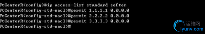

  基于名称的访问控制列表
  不管是标准访问控制列表还是扩展访问控制列表都有一个弊端,那就是当设置好ACL的规则后发现其中的某条有问题,希望进行修改或删除的话只能将全部ACL信息都删除。也就是说修改一条或删除一条都会影响到整个ACL列表。这一个缺点影响了我们的工作,为我们带来了繁重的负担。不过我们可以用基于名称的访问控制列表来解决这个问题。
  一、基于名称的访问控制列表的格式:
  ip access-list [standard|extended] [ACL名称]
  例如:ip access-list standard softer就建立了一个名为softer的标准访问控制列表。
  二、基于名称的访问控制列表的使用方法:
  当我们建立了一个基于名称的访问列表后就可以进入到这个ACL中进行配置了。
  例如我们添加三条ACL规则:
  permit 1.1.1.1 0.0.0.0
  permit 2.2.2.2 0.0.0.0
  permit 3.3.3.3 0.0.0.0
  如果我们发现第二条命令应该是2.2.2.1而不是2.2.2.2,如果使用不是基于名称的访问控制列表的话,使用no permit 2.2.2.2 0.0.0.0后整个ACL信息都会被删除掉。正是因为使用了基于名称的访问控制列表,我们使用no permit 2.2.2.2 0.0.0.0后第一条和第三条指令依然存在。
  总结:如果设置ACL的规则比较多的话,应该使用基于名称的访问控制列表进行管理,这样可以减轻很多后期维护的工作,方便我们随时进行调整ACL规则。

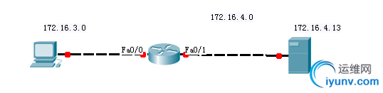

  网络环境介绍:
  我们采用如图所示的网络结构。路由器连接了二个网段,分别为172.16.4.0/24,172.16.3.0/24。在172.16.4.0/24网段中的计算机都是服务器,我们通过反向ACL设置保护这些服务器免受来自172.16.3.0这个网段的病毒***。
  配置实例:禁止病毒从172.16.3.0/24这个网段传播到172.16.4.0/24这个服务器网段。
  路由器配置命令:
  access-list 101 permit tcp 172.16.3.0 0.0.0.255 172.16.4.0 0.0.0.255 established     定义ACL101,容许所有来自172.16.3.0网段的计算机访问172.16.4.0网段中的计算机,前提是TCP连接已经建立了的。当TCP连接没有建立的话是不容许172.16.3.0访问172.16.4.0的。
  int f 1    进入F1端口
  ip access-group 101 out    将ACL101宣告出去
  设置完毕后病毒就不会轻易的从172.16.3.0传播到172.16.4.0的服务器区了。因为病毒要想传播都是主动进行TCP连接的,由于路由器上采用反向ACL禁止了172.16.3.0网段的TCP主动连接,因此病毒无法顺利传播。
  小提示:检验反向ACL是否顺利配置的一个简单方法就是拿172.16.4.0里的一台服务器PING在172.16.3.0中的计算机,如果可以PING通的话再用172.16.3.0那台计算机PING172.16.4.0的服务器,PING不通则说明ACL配置成功。
  通过上文配置的反向ACL会出现一个问题,那就是172.16.3.0的计算机不能访问服务器的服务了,假如图中172.16.4.13提供了WWW服务的话也不能正常访问。解决的方法是在ESTABLISHED那句前头再添加一个扩展ACL规则,例如:access-list 101 permit tcp 172.16.3.0 0.0.0.255 172.16.4.13 0.0.0.0 eq www
  这样根据“最靠近受控对象原则”即在检查ACL规则时是采用自上而下在ACL中一条条检测的,只要发现符合条件了就立刻转发,而不继续检测下面的ACL语句。172.16.3.0的计算机就可以正常访问该服务器的WWW服务了,而下面的ESTABLISHED防病毒命令还可以正常生效。

  网络环境介绍:
  我们采用如图所示的网络结构。路由器连接了二个网段,分别为172.16.4.0/24,172.16.3.0/24。在172.16.4.0/24网段中有一台服务器提供FTP服务,IP地址为172.16.4.13。
  配置任务:只容许172.16.3.0网段的用户在周末访问172.16.4.13上的FTP资源,工作时间不能下载该FTP资源。
  路由器配置命令:
  time-range softer    定义时间段名称为softer
  periodic weekend 00:00 to 23:59    定义具体时间范围,为每周周末(6,日)的0点到23点59分。当然可以使用periodic weekdays定义工作日或跟星期几定义具体的周几。
  access-list 101 permit tcp any 172.16.4.13 0.0.0.0 eq ftp time-range softer    设置ACL,允许在时间段softer范围内访问172.16.4.13的FTP服务。
  access-list 101 deny ip any any    设置ACL,拒接其他时间段和其他条件下的正常访问。
  int f 1    进入F1端口。
  ip access-group 101 out    宣告ACL101。
  基于时间的ACL比较适合于时间段的管理,通过上面的设置172.16.3.0的用户就只能在周末访问服务器提供的FTP资源了,平时无法访问。
