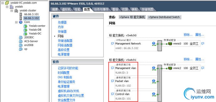

  在ESXi上标记出3个Vlans,一个用于VSM的Control vlan(用来检测及控制VEMS),一个用于VSM的Management vlan(远程管理VSM),一个用于VSM的Packet vlan(载有CDP和IGMP流量),所属VLAN>
  注意:这些Vlans区别于以后在Nexus 1000V 分布式交换机上跑的生产流量!

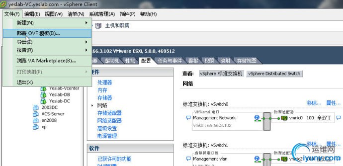

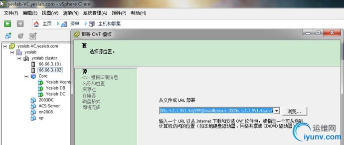

  首先解压Nexus1000v.4.2.1.SV1.4a安装文件到相应目录,然后执行如下操作图2:
  选择OVA文件(建议使用是OVA文件部署而不是OVF的)如图3:
  下一步如图4:

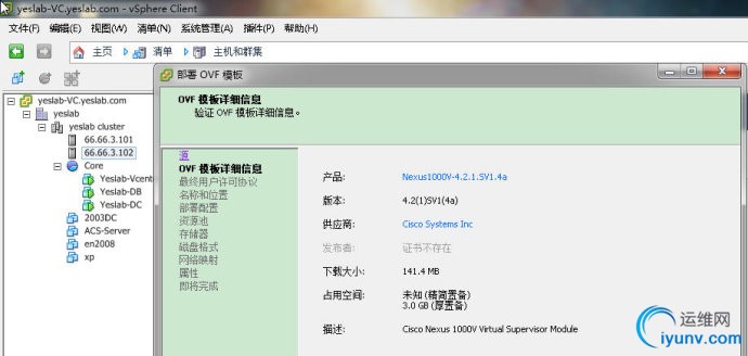

  配置选择Nexus 1000V Installer如图5:

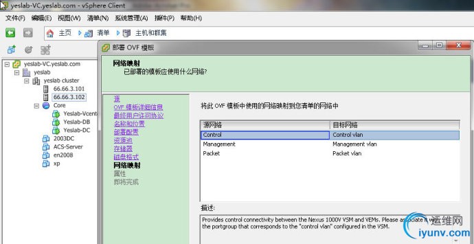

  下一步关键设置好三个网卡对应的三个Vlans如图7:

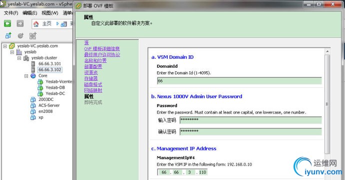

  设置VSM的初始网络参数(讲解一下VSM的Domain>

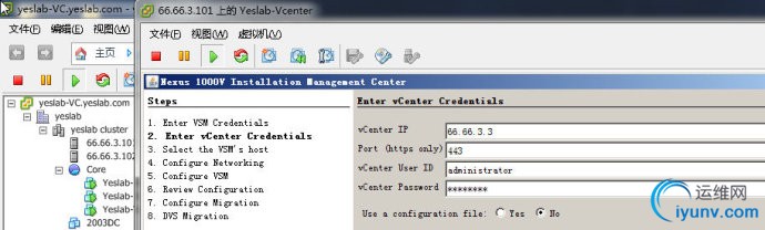

  使用工具连接上以后输入vCenter的IP地址及管理员账号和密码如图13:

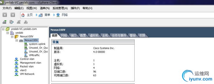

  整个过程完成之后,VSM需要重启一次,最终VSM会注册到vCenter上,
  Nexus 1000V 会添加到vCenter上两个默认的分布式交换机如图18:

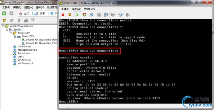

  当然也可以在VSM上使用show svs connections查看连接状态如图19:

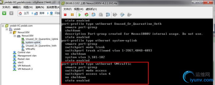

  show run显示命如图20:

  show run显示命如图21:
  新建的两个port-profile会在vCenter的Nexus分布式交换机里生成如图22:

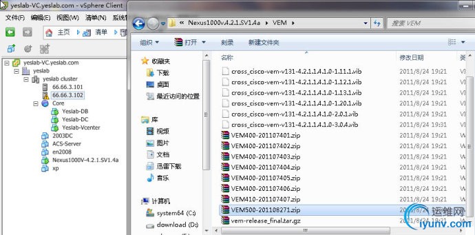

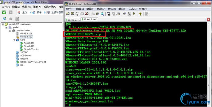

  接下来确定VEM的安装文件VEM500-201108271.zip(在Nexus1000v.4.2.1.SV1.4a安装文件中找的到)图25:
  接下来需要将VEM500-201108271.zip上传到ESXi2的存储设备上如图26:
  这样可以在ESXi2上找到此安装文件,查看命令如图27:

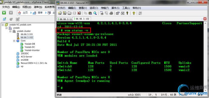

  使用vem status -v查看VEM模块安装的版本信息如图30:

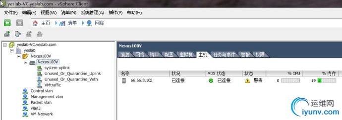

  添加完成之后在主机页面会看到ESXi2如图33:

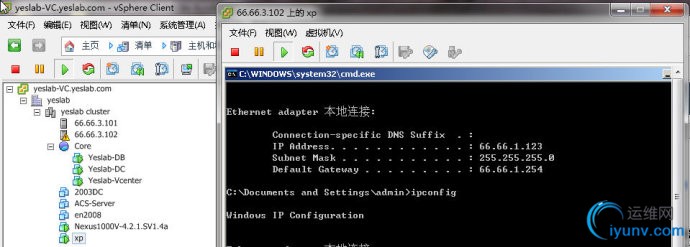

  有台XP虚拟机它的网卡使用的正是我们之前用的VMtraffic网络,此网络vlan>
  在这个Vlan里的网关是一台Juniper 的SSG,IP地址66.66.1.254如图37
  在XP上PING网关如图38:
