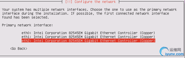

  • 创建虚拟,挂载ISO,这点不多说,然后配置网卡数量,因为是虚拟机,要多一个网卡来上网,
    这里我根据Essex版本经验使用3块网卡,最后一块nat模式用来上网,(记得有同学研究Folsom时说建议至少3块网卡,如果是这样,这里就需要再加一块了,图已经截了,已经开始安装,回头试验完再说)
    为了方便一点,安装时指定上网网卡为最后一个nat网卡:

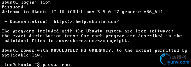

    先使用
    sudo passwd root
    将root账户启用,以方便我们以后工作.(图片上忘了sudo了. - -)

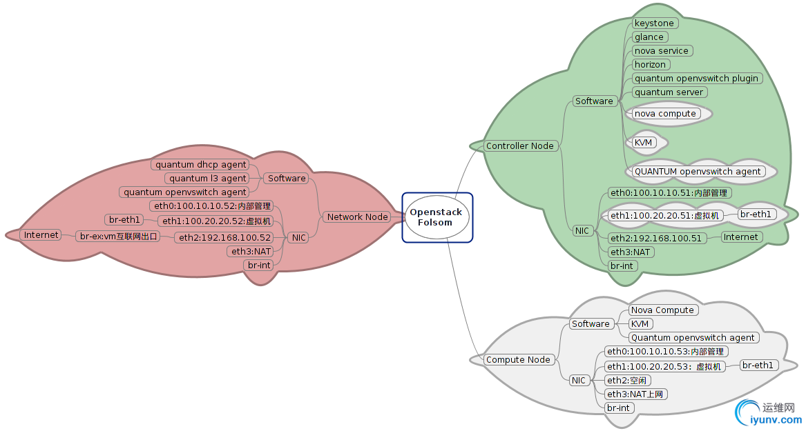

  • 环境准备:
    三个节点Controller、Network、Compute (Controller和Compute可以合并)
    Node Role:
    NICs
    Control Node:
    eth0 (100.10.10.51), eth1 (192.168.100.51)
    Network Node:
    eth0 (100.10.10.52), eth1 (100.20.20.52), eth2 (192.168.100.52)
    Compute Node:
    eth0 (100.10.10.53), eth1 (100.20.20.53)
    下面是画的思维导图(有点大):
