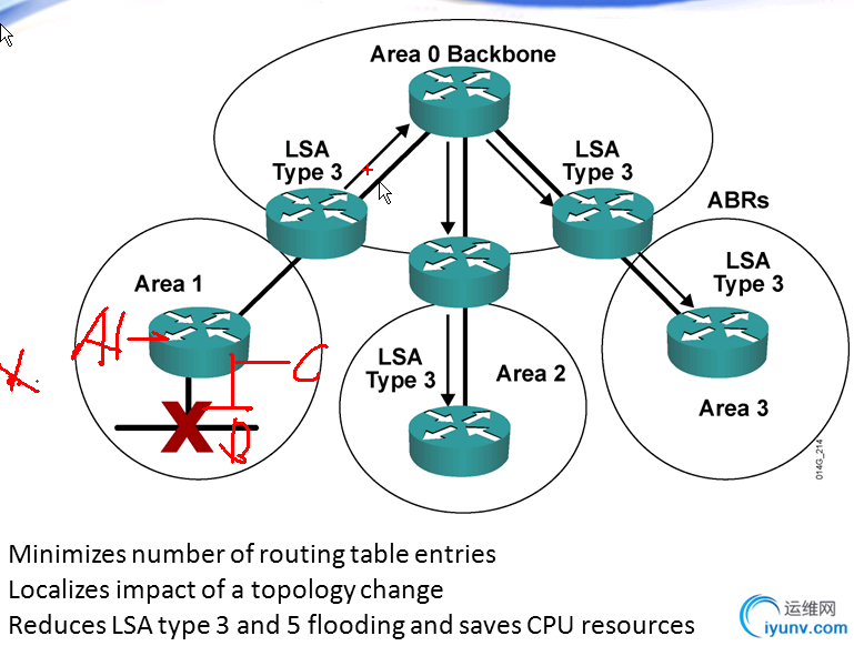

  划分多区域的好处:1.减小路由表的大小,节省LSA通告的带宽
  2.可以有效防止环路

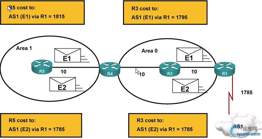

  O E1和O E2是标识外部学习到的路由,但两都之间是有区别的:O E1计算内部开销,但O E2不计算内部开销。关键是看内部开销大与不大。在默认情况下,O E2分发的开销是20,若要改变其开销值:则使用命令如:redistribute rip subnets metric 100
  其后面还可以跟metric-type ?1表示 算,2表示不算。
  OSPF自动汇总:一般分为区域间路由汇总(ABR)和外部路由汇总(ASBR)
  路由汇总:对OSPF路由进程占用的带宽,CPU周期和内存都有直接的影响。
  若在某个区域发生变化的情况下,如何某个区域的一些网段突然断掉的情况下,会由LSA3和LSA5引起全区域的泛洪,为了有效减小路由表的CPU资源,我们需要将同一个网段的IP进行汇总,这样就算是某一个接口的IP出现故障,但汇总的网络是不会出现问题的,除非是汇总的这个所有网段都出现故障。
  其汇总方法为:
  前者需要在ABR上运行该命令汇总LSA3,后者需要在ASBR上运行汇总LSA5。
  后面可以上面的三个参数进行配置。

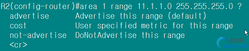

  LSA类型3的过虑:
  在R2上把R1的网段进行汇总后,但不通告LSA3,所以R2之后的路由器都看不到LSA3的汇总。如下命令

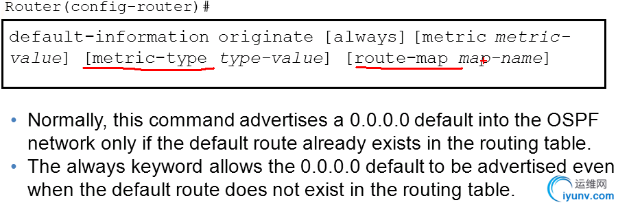

  在连接电信或者是联通的网络时,我们通常需要用到默认路由:
  假如一个大公司,有两个运营商,一个出口走网通,一个出口走电信。但使用网通的人数比较多,走电信的比较少,这个时候,我们可以更改其默认路由的开销值来改变所走开销小的运营商。
  参数【always】的作用是:不管有没有默认路由,或者默认路由丢失。那这个时候的命令可以直接获取。
