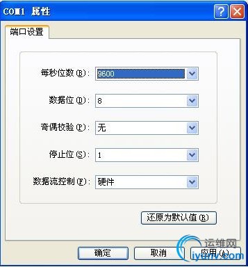

  建立控制台连接到交换机,一般交换机自带一根Console线,一端连接到交换机的Comsole口,一端连接到电脑的串行口。打开超级终端,一般就可以连接到交换机。具体的参数设置如下,这样就可以连接到交换机了。

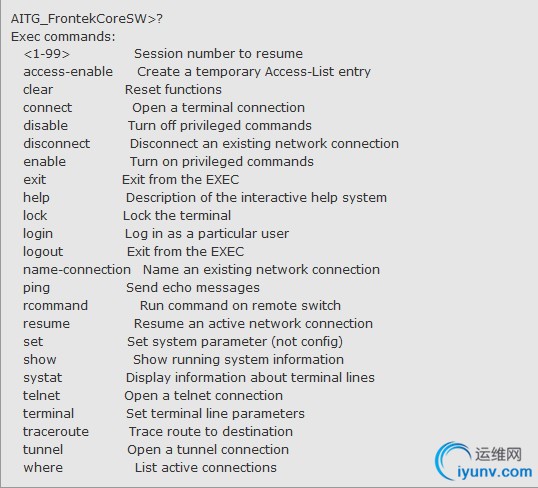

  一般为了安全考虑,CISCO将操作会话分为两个不同的访问级别:用户EXEC级别和特权EXEC级别。用户EXEC级别只能使用有限的命令,且交换机显示Switch>提示符,不能进行Cisco交换机配置。看例子,处于用户EXEC级别下的状态:AITG_FrontekCoreSW>。
  特权EXEC级别下交换机显示Switch#提示符,能对交换机进行各种配置。看例子,处于特权EXEC级别下的状态:输入en,进入特权EXEC级别,接着输入密码,进入特权EXEC级别:AITG_FrontekCoreSW>en。Password:AITG_FrontekCoreSW#
  看看,提示符变了,用户在用户EXEC级别输入enable(或en),然后输入密码,就可以进入特权EXEC级别,在交换机提示符下输入“?”,可以列出相应模式下交换机所支持的所有命令。退出特权EXEC级别模式:disable。再用户EXEC级别输入?可以获得帮助信息:
