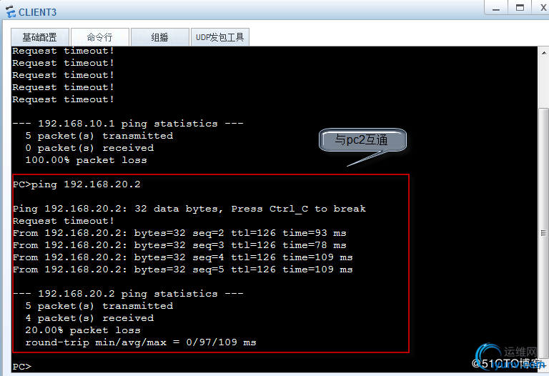

  验证:
  测试:
  PC1:
  测试与PC2连通性:
  测试与PC4连通性:
  测试与PC3连通性:
  PC3:
  测试与PC2连通性:
  测试与PC4连通性:
  测试与PC1连通性:
  实验完成,完成实验目的。
