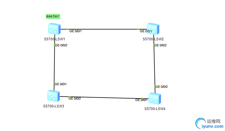

  实验TOP:
  说明:SW1为master,保护vlan为10,控制vlan为100,子控制vlan为101。
