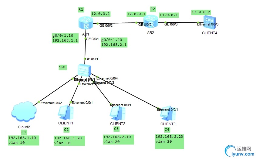

  实验拓扑:
  实验要求:
  1.在华为设备上配置标准ACL实现vlan 10主机不能和vlan20主机互访,但可以正常上网。
  2. 在华为设备上配置扩展ACL实现vlan 10主机不能和vlan 20主机互访,但可以正常上网;vlan 10中C2需要和vlan 20中C3通信,vlan 10中C1不能打开网页,其他不受影响;
  3. 在华为设备上配置命名ACL实现路由器R1只能被192.168.1.10主机远程管理。
  ACL原理:
  1.ACL是从上至下逐条匹配,一旦匹配成功则不再向下匹配。
  2.ACL最后隐含了一条拒绝所有的规则。
  3.路由器的一个接口一个方向最多只可以应用一个ACL,但是可以有N条条目。
  实验步骤及验证:
  1.接口及ip地址规划:
  C1:192.168.1.10 (vlan 10)
  C2:192.168.1.20 (vlan 10)
  C3:192.168.2.10 (vlan 20)
  C4:192.168.2.20 (vlan 20)
  Server:13.0.0.2
  R1:
  g0/0/1.10:192.168.1.1
  g0/0/1.20:192.168.2.1
  g0/0/2:12.0.0.2
  R2:
  g0/0/2:12.0.0.1
  g0/0/0:13.0.0.1

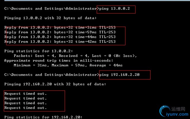

  标准ACL
  R1
  [R1]acl 2000(定义一个标准ACL2000)
  [R1-acl-basic-2000]rule 5 deny source 192.168.1.0 0.0.0.255(第一条语句拒绝源为192.168.1.0/24网段的所有流量)
  [R1-acl-basic-2000]rule 10 permit source any(需要注意ACL是从上至下逐条匹配的,所以需在第一条拒绝语句后跟一条允许所有的以保证其他流量通过)
  [R1]int g0/0/1.20(因只需要限制vlan10和20的主机不能互访,所以将ACL应用在vlan 20网关的out方向从而不影响上行上网的流量)
  [R1-GigabitEthernet0/0/1.20]traffic-filteroutbound acl 2000(在接口的out方向应用ACL)

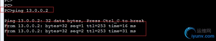

  结果验证:
  可以看到C1仍然可以访问Server,但无法和vlan20主机通信,标准ACL生效。

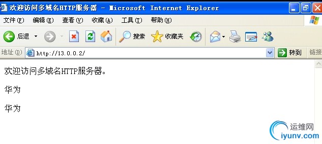

  在没有ACL情况下C 1是可以访问Server的FTP和WWW服务的。

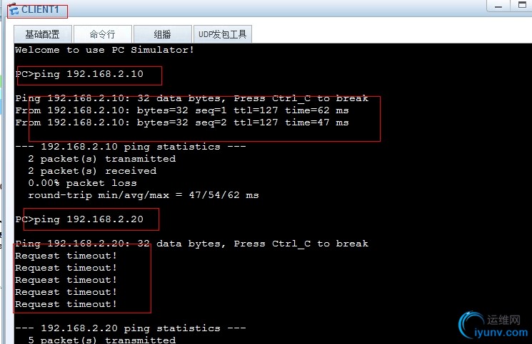

  R1
  [R1]acl 3000(定义一个扩展ACL3000)
  [R1-acl-adv-3000]rule 5 permit ip source 192.168.1.20 0.0.0.0 destination192.168.2.10 0.0.0.0(允许以C2为源C3为目标的流量)
  [R1-acl-adv-3000]rule 10 deny ip source 192.168.1.0 0.0.0.255 destination192.168.2.0 0.0.0.255(注意此条语句位置!拒绝所有vlan 10为源vlan 20为目标的流量)

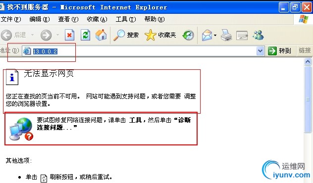

  [R1-acl-adv-3000]rule 15 deny tcp source 192.168.1.10 0.0.0.0 destination13.0.0.2 0.0.0.0 destination-port eq 80(拒绝C1为源访问目标为Server的TCP 80端口)
  [R1-acl-adv-3000]rule 20 permit ip source any(最后允许所有未匹配的流量)
  [R1]int g0/0/1.10
  [R1-GigabitEthernet0/0/1.10]traffic-filter inboundacl 3000(在vlan 10网关的in方向调用ACL)

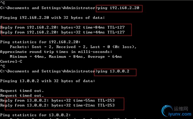

  实验验证:
  在C2上与C3通信但是无法与vlan 20其他主机通信,且可以访问Server可正常上网。

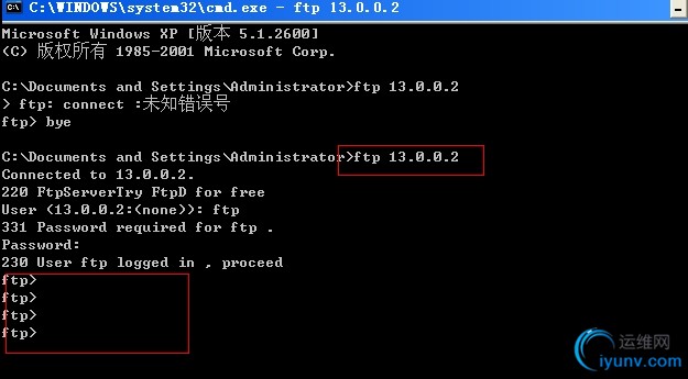

  在C1上不能访问Server的WWW服务,但仍然可以访问FTP服务,所以扩展ACL生效。

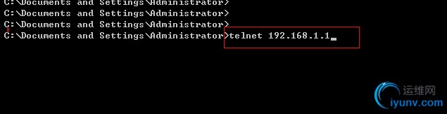

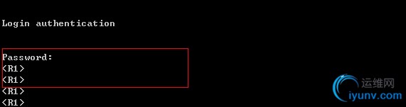

  命名ACL
  R1
  [R1]user-interface vty 0 4
  [R1-ui-vty0-4]authentication-modepassword
  Please configure the login password (maximum length16):abc
  默认情况下任何可以与R1通信的设备都可以telnet到R1。
  R1
  [R1]acl name novty 2001
  [R1-acl-basic-2001]rule 5 permit source 192.168.1.100.0.0.0(允许源为C1的流量)
  [R1]user-interface vty 04
  [R1-ui-vty0-4]acl 2001inbound  (在VTY端口的in方向应用ACL)
  实验验证:
  只有C1可以telnet到R1,其他都无法telnet,命名ACL生效。
