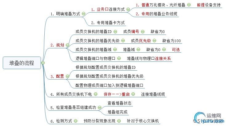

  堆叠:将多台交换机设备组合在一起,虚拟化成一台交换设备
  优点:不再需要二层MSTP和VRRP,简化了网络配置,轻松地扩展端口数、带宽和处理能力
  交换机角色
  主交换:负责管理整个堆叠,堆叠中只有一个主交换
  被交换:负责接替主交换,当发生故障时,堆叠中只有一个备交换
  从交换:主要用于业务转发,除主交换机和备交换机外,其它都是从交换
  堆叠域:为了适应各种组网应用,同一个网络里部署多个堆叠,堆叠之间使用域编号(Domain>
  堆叠成员ID:堆叠成员交换机的编号(Member>  堆叠优先级:确定主交换(成员角色),优先级值越大表示优先级越高,当选为主交换机的可能性越大
  堆叠物理成员端口:交换机的物理端口,用于堆叠成员交换机之间的连接
  堆叠端口:逻辑端口需要和堆叠物理成员端口绑定
  配置步骤
  堆叠线连接(物理连接:链形、环形连接)
  软件配置(主交换机选举:运行状态、优先级、软件版本、桥MAC地址)
  查看堆叠状态(拓扑收集:计算拓扑、检测ID)
  管理维护(稳定运行:通过优先级、MAC地址比较选举备交换)
  版本同步:不同版本交换机会从主交换下载系统软件
  配置同步:
  预防堆叠分裂:DAD检测方式(直连检测方式、)
  配置步骤

  配置堆叠步骤

  <HUAWEI>reboot
