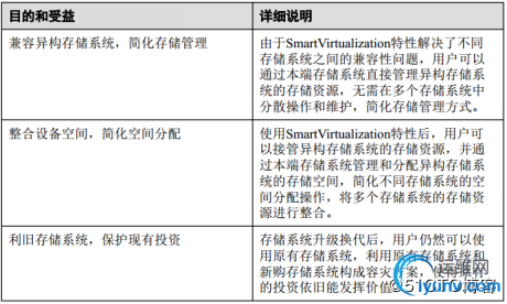

  Smart Virtualization是指本端存储系统与异构存储系统相互连接后,用户不需要关注异构存储系统的软件架构和硬件架构,可以直接对异构存储系统的存储资源进行集中管理;

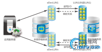

a.  eDevLUN(External DevLUN)
  异构存储系统的LUN(简称外部LUN)在本端存储系统中被封装成eDevLUN,eDevLUN可以映射给应用服务器,也可以配置增值业务。eDevLUN存储于本端存储系统创建的存储池中。
b.  数据组织形式

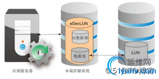

  本端存储系统采用虚拟化存储技术。存储块虚拟化数据由元数据卷(Meta Volume)和数据卷(Data Volume)两部分组成;
  元数据卷(Meta Volume):记录数据组织形式及其属性的卷;
  数据卷(Data Volume):存放实际用户数据的卷;

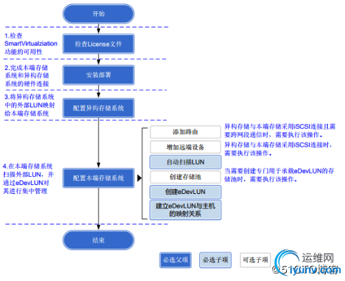

e.  配置流程
  1. 安装部署。
  确保本端存储系统和异构存储系统物理连接正常。
  2. 配置异构存储系统。
  将异构存储系统上的业务LUN映射给本端存储系统。
  3. 配置本端存储系统。
  通过创建eDevLUN实现对异构存储系统上业务LUN的托管。
  4. 配置SmartMigration特性。
  在本端存储系统上配置SmartMigration特性,将异构存储系统上业务LUN的数据迁
  移至本端存储系统上。此操作中,源LUN为异构存储系统中的业务LUN在本端存
  储系统托管成的eDevLUN,目标LUN为本端存储系统上新创建的LUN。

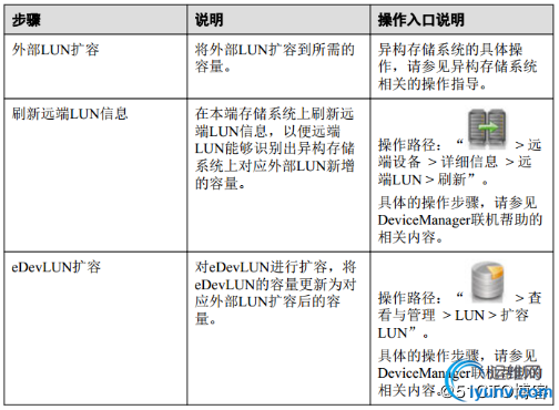

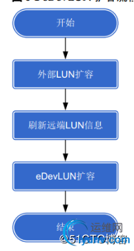

f.  扩容 eDevLUN 存储空间
  业务运行一段时间后,外部LUN原有的存储空间可能无法满足业务数据存储的要求,
  需要对外部LUN扩容存储空间。外部LUN扩容后, eDevLUN也需要执行扩容操作,以
  便应用服务器能够通过eDevLUN使用外部LUN扩容后的存储空间。
  配置了快照、远程复制或SmartMigration的eDevLUN不能进行扩容操作。
  eDevLUN只能进行全量扩容,扩容后的容量等于远端LUN容量。
  为保证eDevLUN中数据的正确性,建议先暂停eDevLUN上的业务,再进行eDevLUN扩容。

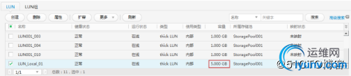

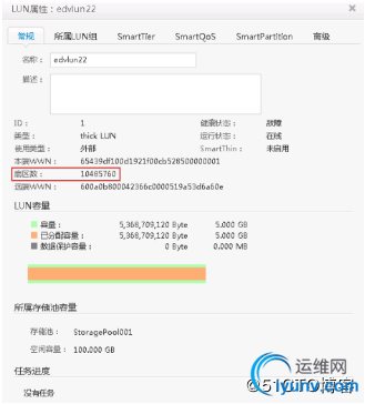

  在本端存储系统上配置某些增值特性时,要求本地LUN与外部LUN的容量一致。例如,使用远程复制特性对外部LUN进行容灾备份时,主LUN为外部LUN映射到本端存储系统1后创建的eDevLUN,从LUN为本端存储系统2创建的本地LUN。由于远程复制要求主LUN和从LUN的容量一致,所以创建的本地LUN容量需要与外部LUN容量保持一致。此时,请按以下步骤创建本地LUN:
  步骤1 查看eDevLUN的容量。
  步骤2 在本端存储系统2上创建本地LUN。
  1. 登录本端存储系统2的管理界面DeviceManager。
  2. 在右侧导航栏上单击 ,并在左侧信息展示区选择“查看与管理 > LUN”。
  3. 单击“创建”。
  系统弹出“创建LUN”对话框。
  4. 在“容量”文本框中输入步骤1中查询到的扇区数,并将单位选择为“ Blocks”。
  步骤3 确认创建的本地LUN容量与外部LUN容量是否一致。
  3. 查看新创建的本地LUN的“容量”是否与外部LUN容量一致。
  一致 => 创建本地LUN成功。
  不一致 => 执行步骤1和步骤2,重新创建本地LUN。
