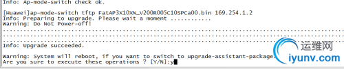

  ap-mode-switchtftp FatAP3X10XN_V200R005C10SPCa00.bin 169.254.1.2   // tftp 后先跟胖AP文件完整名称,然后再跟TFTP服务器地址;命令输入完成后,AP会自动从TFTP服务器下载指定的文件。文件下载后,需要手工确定,输入y,然后AP就会自动重启;重启过程中,AP会自动加载新文件并升级。
  3  重启完成后,我们登录AP,输入display version ,确认版本为我们所升级的版本后,就可以认为AP已经升级为胖模式。

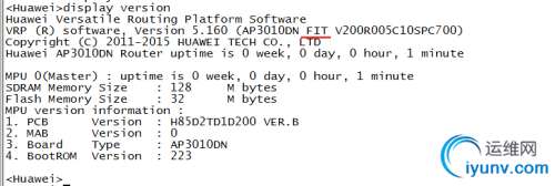

  ap-mode-switchtftp FitAP5X10XN_V200R005C10SPC700.bin 172.16.10.2  //TFTP后先跟瘦AP文件完整名,然后再跟TFTP服务器IP地址;输入该命令后,TFTP会自动下载升级文件;下载完成后,需要手工确认,输入y,AP才会重启并开始升级;
  d 升级完成后,我们用瘦AP默认的账号和密码登录(admin/admin@huawei.com),然后输入display version,确认版本为我们所升级的版本后,就可以认为AP已经升级为瘦模式。
