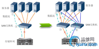

  如果但链路连接会导致但点故障,网络中某一处发生故障,可能导致整个网络瘫痪;
  单点故障是指网络中的某一处发生故障,可能导致整个网络瘫痪, 为了避免单点故障,高可靠系统对可能的单点故障设备都做了冗余备份。
  用户数据从主机侧到磁盘阵列, 经历的典型路径为:主机 -> SAN网络 -> 存储系统机头 -> 存储系统磁盘。
  所谓多路径技术,即在一台主机和存储阵列端使用多条路径连接,使主机到阵列的可见路径大于一条,其间可以跨过多个交换机,避免在交换机处形成单点故障。如上右图中,主机到存储阵列的可见路径有2条,即 ( 1, 3)( 2, 4 ),该路径上有两台独立的交换机。在这种模式下,当路径1断开时,数据流会在主机多路径软件的导引下选择路径( 2,4 )到达存储阵列侧,同样在左侧交换机失效时,也会自动导引到右侧交换机到达存储阵列。在路径1恢复的情况下, IO流会自动切回原有路径下发。整个切换和恢复过程对主机应用透明,完全避免了由于主机和阵列间的路径故障导致IO中断。
  存储系统冗余保护方案涉及了这个路径上的所有领域,在主机侧和SAN网络领域,通过结合UltraPath多路径软件及其它多路径软件,保证了前端路径没有单点故障;在存储机头侧,使用了全冗余硬件及热插拔技术实现了双控双活的冗余保护;在磁盘侧,利用磁盘双端口技术及磁盘多路径技术,实现了磁盘侧冗余保护。

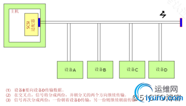

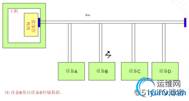

  多路复用技术的采用使得在SCSI传输中使用的总线数目大大减少。在一条典型的SCSI传输链路上,大约只有20根连接线。如果没有多路复用技术,连接线的数据至少要翻倍。在总线上传输数据时,数据的发起端(设备B)将数据以电信号的方式发送出来,数据从设备B与总线的接入点发送到总线上。下面我们看看如果数据的目标设备是设备D,总线是如何传输数据的。
  电信号进入总线后,将会沿着总线的电缆朝各个方向进行传输,并且在每个交叉口,再沿着各个分叉的方向进行传输。因此,当承载着数据的电信号从设备B传输到设备B与总线的交叉点后,信号将分成两份,分别向总线的两个相反的方向进行传输。当信号到达设备A或设备C与总线的交叉点时,信号再次会分成两份,分别沿着总线方向和设备方向进行传输。当信号到达设备D与总线的交叉点时,也会以同样的方式进行传输。
  信号继续按照总线的分叉的两个方向传输,并在下一个交叉点向两个分叉的方向进行传输。
  其中一份信号将像我们希望的那样向设备D传输。第二份则继续向前传输到达总线的尽头。
  设备D,就像设备A和设备C那样接收到了信号。在传输的信号里,包含了数据包的目标设备是哪个设备的信息。因此,当设备A和设备C接收到这个数据包后,将会发现这个数据包不是传输给它们的,因此会将数据包丢弃。而设备D则发现这个数据包是传输给自己的,因此会接收并处理这个数据包。
  因此设备D将得到需要的数据包,但是仍然会有一份数据继续传输并到达总线的尽头。在总线的尽头,可能的处理方法有:吸收、反射或者篡改。无论怎样,我们肯定不希望数据再被反射回去,因为这样会与在总线上传输的新的数据包产生冲突和干扰。
  为了避免信号被反射回总线,因此我们需要在总线的尽头安装一个终结器以吸收信号。终结器的原理很简单,它像一个插头一样安装在总线的尽头,吸收接收到的信号以防止反射。因此,每一个SCSI总线系统都需要终结器这个装置,否则就不能正常得进行信号传输。
  注意:我们也将注意到也会有一份信号传输到总线的另一端,这一端是SCSI适配卡。传输到这一端的信号同样也需要被吸收终结,防止信号被反射回去。
