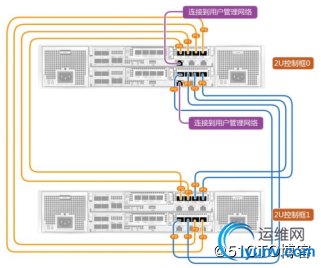

⑥ IP Scale-out连线

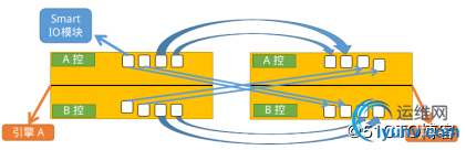

a.  两控框直连(两个引擎,4控制器)
  仅以5300/5500直连扩控说明2控扩控为4控的方法,其它类型节点和扩控数目,详见support上存储产品组网助手。
  Scale-out必须使用SmartIO接口模块,使用5300和5500时, Scale-out接口模块必须插在固定的1号槽位。
  通过IP scale-out方式进行扩容有以下特点:
  每个通信平面为两条互为冗余的通道。
  支持部组件与通道冗余,确保各组件与通道独立完成故障检测、修复和隔离,确保系统稳定运行。
  采用IP互联可以为以后集群的扩展预留空间,更适合将来的集群弹性扩展。
  通过10GE全互联设计, 8控系统的系统交换带宽最大达到320G。
  采用业界领先的RDMA技术,确保在交换链路上达到us级延时,同时保证了低的CPU占用。

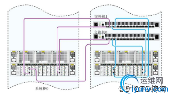

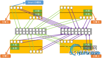

b.  两控框通过交换机(三引擎或四引擎,最多可到四引擎)
  仅以S5300/S5500通过交换机扩控说明2控扩控为4控的方法,其它类型节点和扩控数目,详见support上存储产品组网助手。

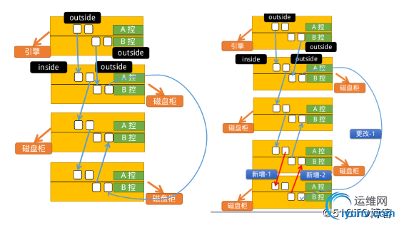

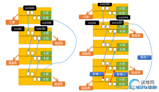

⑦ 盘控一体-扩展柜连线
⑧ 盘控分离-扩展柜连线
