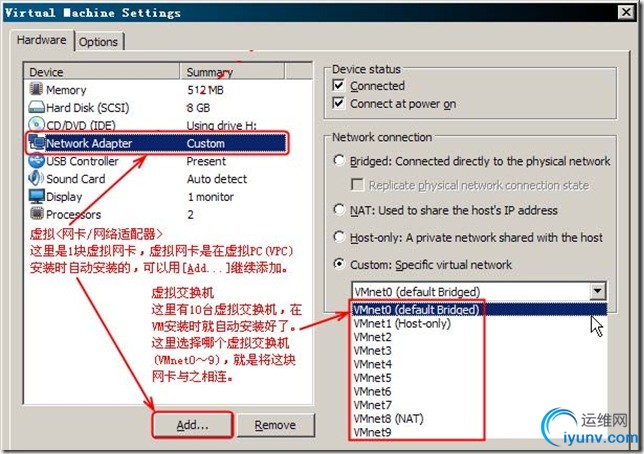

  虚拟:见下图。安装一个虚拟PC时自动安装一块虚拟,可添加多块虚拟网卡。
虚拟交换机:见下图。安装VM时就自动安装了10台虚拟交换机。
虚拟网桥:只在虚拟网卡连接到VMnet0 (default Bridged)虚拟交换机上才应用虚拟网桥。

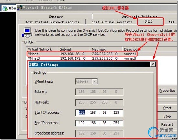

  虚拟DHCP服务器:见下图。在虚拟网卡连接到VMnet1或VMnet8虚拟交换机时,自动安装运行虚拟DHCP服务器并连接至这台虚拟交换机。 DSC0001.jpg

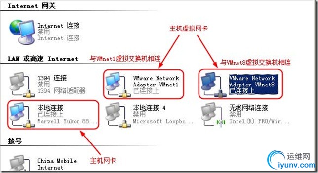

  主机虚拟:见下图。相当于一块确实存在的网卡,是连接主机和虚拟交换机用的网卡。 DSC0003.jpg   VMware安装之后,会有一台虚拟的DHCP服务器为虚拟机来分配IP地址以及虚拟的NAT服务器来映射内部地址到主机的外部地址,实际上都是一个系统服务而已,在开始—>运行中输入services.msc,就会看到这两个服务:

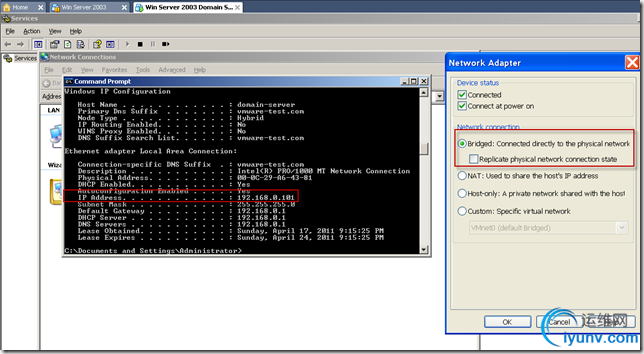

  这种方式直接将Host的物理网卡和Guest的网卡在VMnet0交换机上通过虚拟网桥进行桥接,和linux下一个网卡绑定两个不同地址类似,实际上是将网卡设置为混杂模式,从而达到侦听多个IP的能力。
在此种模式下,虚拟机内部的网卡(例如linux下的eth0)直接连到了物理网卡所在的网络上,虚拟机和host机处于对等的地位,在网络关系上是平等的,因此无法对虚拟机的网络进行控制。

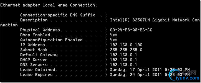

  我的Host的物理网卡配置如下: DSC0006.png
  IP地址为DHCP获取方式,网关为192.168.0.1。
  那么Guest就应该和Host处于同一个网段,它的配置可为: DSC0007.png

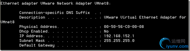

  在NAT网络中,会使用到VMnet8虚拟交换机,Host上的VMware Network Adapter VMnet8虚拟网卡被连接到VMnet8交换机上,来与Guest进行通信,但是VMware Network Adapter VMnet8虚拟网卡仅仅是用于和VMnet8网段通信用的,它并不为VMnet8网段提供路由功能,处于虚拟NAT网络下的Guest是使用虚拟的NAT服务器连接的Internet的。
  如图:我的VMware Network Adapter VMnet8虚拟网卡的IP地址配置如下:(IP地址是手工指定的,是VMware在安装的时候自动随机指定的一个IP地址) DSC0009.png

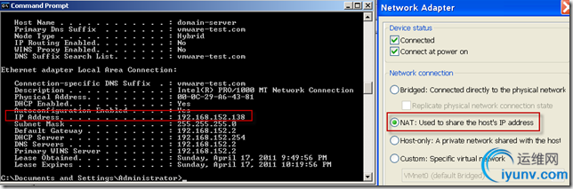

  NAT网络的虚拟机的IP地址也为192.168.152.0这个网段,其IP地址配置为: DSC00010.png
  在这种方式下,vmware自带的dhcp会默认地加载到vmnet8界面上,这样虚拟机就可以使用dhcp服务,更为重要的是,vmware自带了nat服务,提供了从vmnet8到外网的地址转换。所以这种情况是一个实实在在的nat服务器在运行,只不过是供虚拟机用的。很显然,如果你只有一个外网地址,此种方式很合适。

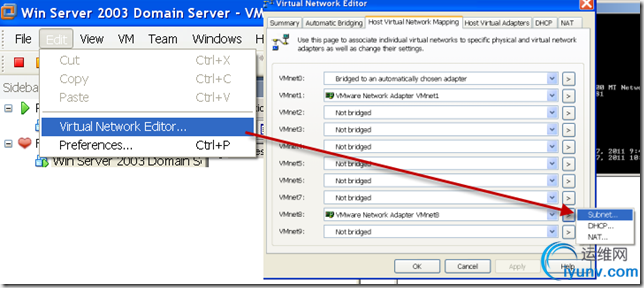

  那么如果嫌VMware分配的网络不好,比如它给你分了个192.168.152.0的网络ID给VMnet8,那么你可以到这里来修改,单击VMware上的“Host”菜单,选择“Virtual Network Settings …” DSC00011.png DSC00012.png
  我在这里调整的是VMnet8,那么VMnet1当然也可以用这样的方式来调整。记住,再整之后VMware Network Adapter VMnet1和VMware Network Adapter VMnet8也需要调整到相应的网络ID,不然Host和Guest不能通讯。

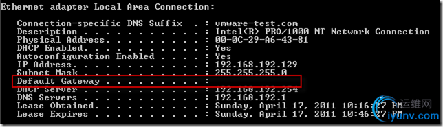

  如图,这是我的Host的VMware Network Adapter VMnet1虚拟网卡的配置:
  Host-Only网络的虚拟机的IP地址也为192.168.192.0这个网段,其IP地址配为:
  可以看到,在Host-Only网络下,Guest的Default Gateway被设置为NULL,这是由于没有使用虚拟NAT服务器的缘故。
