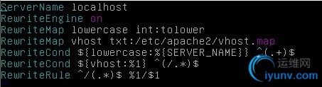

  关于虚拟主机下同IP多域名虚拟主机的问题请参考我的另一篇文章. 由于在进行二级域名的配置过程中要用到mod_rewrite模块的支持, 需要先开启mod_rewrite模块, 请参考我转的一篇文章, apache2服务器mod_rewrite模块 开启方法. 要做二级域名的解析, 首先要做的是你最好有一个顶级域名, 如果你还没有申请到顶级域名, 就按照我的例子在本地以phpwindtest.com为例进行介绍, 要添加的域名是bbs.phpwindtest.com, 其他的如news.phpwindtest.com都类似设置. 这样的话可以让你自由地本地进行安装测试各种的网站,论坛,博客等, 待测试完成后再解析到外网上. 大致的情况就介绍到这里, 打开服务器端的apache2 的配置文件httpd.conf,  要注意, 如果你在其他的网站看到的这个资料时, 会发现它们会介绍这个文件有很多的内容, 那主要是基于apache来讲的, 对于apache2来说, 它的内容很简单, 一般就是ServerName localhost这一个字符, 其他的啥都没有. 更别提有什么mod_rewrite模块了, 如下图:
  实际上Apache2的配置文件是和它同等的目录下的apache2.conf, 也即是/etc/apache2/apache2.conf,
  RewriteEngine on
RewriteMap lowercase int:tolower  #特别注意: 现在网络有很多转贴中这个lowercase被空格了, 变成:lower case, 初步分析, 这个是由于他们在转贴时使用了转贴工具导致的错误, 但是对于学习者来说却是莫大的影响, 在此提请转贴的朋友, 一定要小心在意.
RewriteMap vhost txt:/etc/apache2/vhost.map
RewriteCond ${lowercase:%{SERVER_NAME}} ^(.+)$
RewriteCond ${vhost:%1} ^(/.*)$
RewriteRule ^/(.*)$ %1/$1

  在这里要强调的是, 你一定要根据你自己的apache2实际情况来自己配置, 注意点见上面的介绍. 然后,在/etc/apache2/新建一个文件vhost.map, 输入如下的内容:

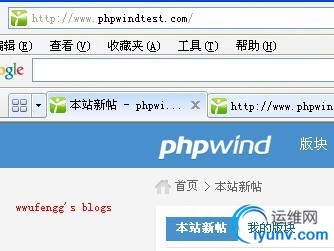

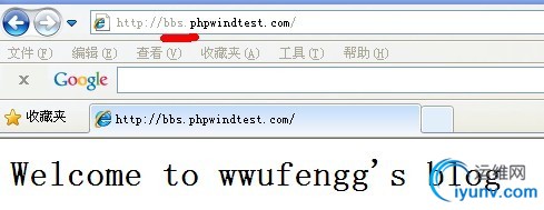

  然后通过浏览器键入域名:www.phpwindtest.com进行访问,可以看到顶级域名的信息, 通过bbs.phpwindtest.com 就可得到对应文件夹的文件了.
  顶级域名效果:
  二级域名效果:
