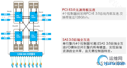

  OceanStor 18000 V3高端存储采用SmartMatrix 2.0增强智能交换矩阵, 4个控制器可同时集成到1个控制框内,单框内控制器冗余度由以往的1+1冗余提升至1+3冗余。事实上,单引擎不仅仅可容忍双控制器失效,甚至能容忍4个控制器中的3个失效。原因如下:
  1、单个引擎内的4个控制器采用PCIE 3.0无源背板全互连架构设计,每个控制
  器都内嵌PCIE交换芯片,实现4控制器之间的高速互联。
  2、 SmartMatrix 2.0融合了Cache持续镜像技术,打破了传统存储系统只能容忍
  单个控制器故障的限制。当某个控制器故障时, Cache持续镜像技术会将故障控
  制器的写cache数据重新镜像到其它控制器,始终保持系统内写cache数据的冗余
  , 4个控制器的Cache数据在任一时间均有备份。
  3、 SAS 3.0后端全互连技术支持同一控制框内4个控制器可以直接访问同一硬盘
  ,而且每个控制器到同一硬盘都有两条互为冗余的连接,当其中一条连接故障时
  ,数据可以自动切换到另一条连接上,相比传统的单路径方案,节省了大量的控
  制器资源及控制器间数据传输带宽。
  如上这些技术,构成了SmartMatrix 2.0架构的核心部分,也正是这些技术,帮助华为新高端存储构筑了超凡的可靠性,能够让单控制框在仅剩一个控制器的恶劣情况下依然保证用户业务连续性。

  引擎中4个控制器直接通过机框背板的PCIe 3.0高速通道全互联,引擎内互联带宽高达128GB/s(见下面示意图,每条PCIe3.0链路有效带宽可达2GB/s,2GB/s*16*2+2GB/s*8*4=128GB/s)。

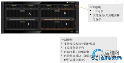

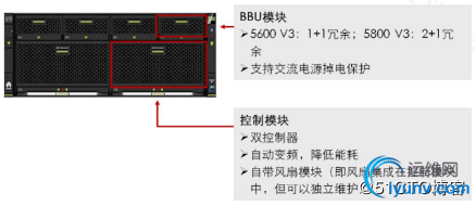

⑤ Oceanstor 5600/5800 V3
  5600 V3的BBU模块位于0号和3号槽位, 5800 V3的BBU模块位于0、 1、 3号槽位,其余槽位为空(安装假面板)。 BBU模块从左到右编号为0,1,2,3。
  l 打开控制器面板卡扣,每个控制器包含三个风扇模块。
  按照从左到右的顺序, 3U控制框接口模块槽位号依次是B0、 B1、 B2、 B3、 B4、 B5、 B6、 B7、 A7、 A6、 A5、 A4、 A3、 A2、 A1、 A0。 其中A0、 A1、 A2、 A3、 A4、 A5、 A6、 A7是属于控制器A的接口模块槽位号, B0、 B1、 B2、 B3、 B4、 B5、 B6、 B7是属于控制器B的接口模块槽位号。

  控制框采用部件模块化设计,主要由系统插框、控制器、 BBU模块、电源模块、管理模块和接口模块组成。
  控制器编号顺序如图。

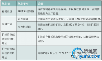

  当接口模块插在特定槽位上时(5300/5500 V3上IOM1槽位, 5600/5800/6800/6900为3号槽位),默认自动配置为ScaleOut端口,提供4个传输速率为10Gbit/s的以太网端口,工作协议为iWarp RDMA,用于与其他V3控制器ScaleOut连接,完成2~8控直连或交换横向扩展组网功能。
  当插在ScaleOut槽位时可通过ISM/CLI管理界面配置三种工作模式(FC、 FCoE、ScaleOut),允许在ScaleOut扩展口与前端业务口之间切换。
