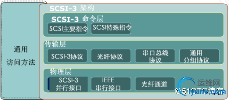

a.  SCSI-3架构
  SCSI命令层协议:各类型设备通用的主要命令。
  SCSI 命令协议:这一层协议包括了通用于所有设备以及某一指定类型的设备专用的初级命令。这一层也称为应用层。
  传输层协议:设备间互联和信息共享的标准规则。
  传输层协议:这是一套设备间互连和信息共享的标准规则。
  物理成互连:接口细节,比如电信号传输方法和数据传输模式
  物理层互连:这一层详细定义了如电信号传输方法和数据传输模式之类的接口细节。这一层又常简称为物理层或者互连层。
