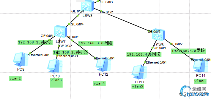

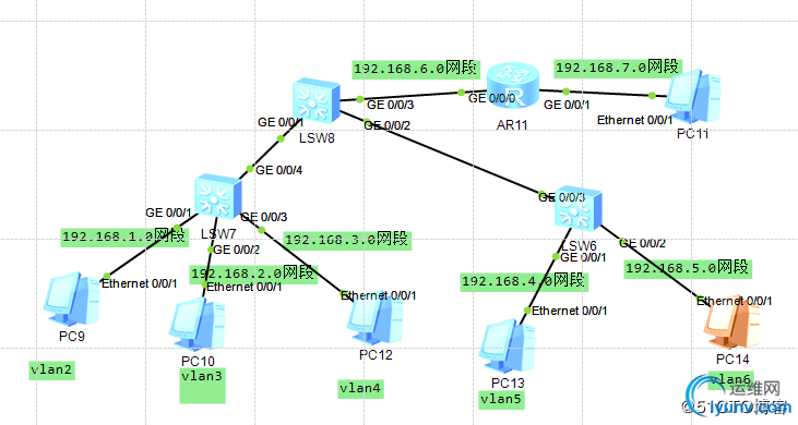

  如下华为拓扑图:

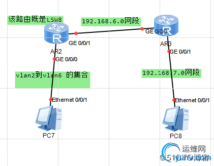

  配置思路:1.将LSW8看成一个路由器,LSW8下面连接(LSW7和LSW6)的设备都看一个pc,这样就成两个路由互联,下面各接一个pc这样只需让左边的PC7和右边的PC8互通即可搞定:如下图:
  2.LSW8是三层交换机,先不看192.168.6.0网段和192.168.7.0网段;只搞定vlan2到vlan6,如
  3. 验证和测试vlan2到vlan6互通;:
  Ping 通pc9到pc14的互通

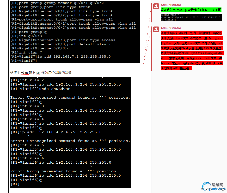

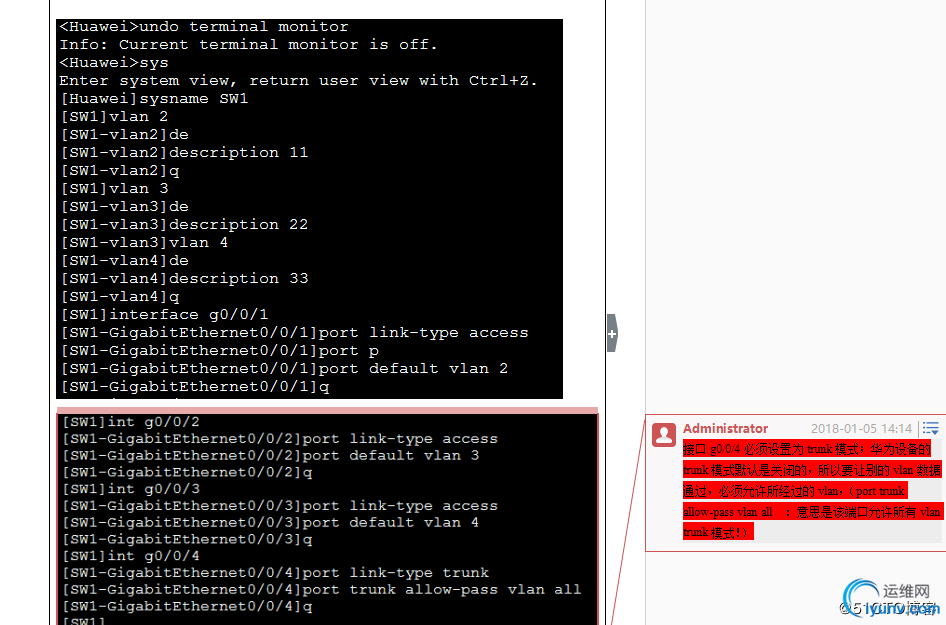

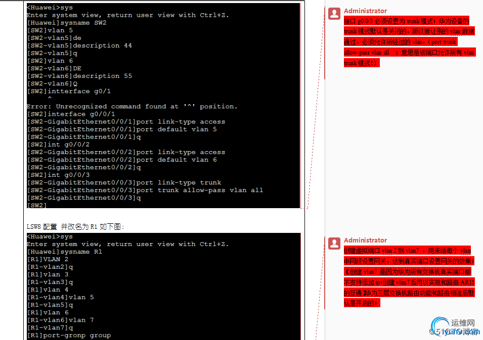

  1. 进交换机,创建vlan2到vlan6;进入各自接口,配置端口模式,并加入vlan ;LSW7改名为SW1   ,LSW6改名为SW2   LSW8改名为R1
  LSW7配置 并改名SW1 如下图:
  Sw6配置并改名为SW2
  如

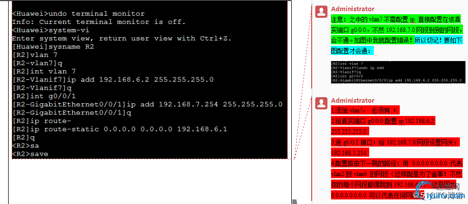

  2.配置AR11,实现双路由之间网段的互通 如图:

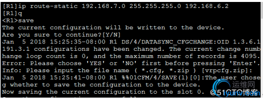

  4. 配置各pc的ip地址,子网掩码,网关
  5. 验证与测试连通性

  1.验证R1路由吓一跳路径:用display iproute-table 命令 【默认路由配置】如图:
  2.验证R2 吓一跳 如图

  2. 多网段时,为节省接口,共用一接口时 ,两段都必须配成trunk模式并要允许所有vlan 通过
  和路由相连的那个三层交换机必须陪vlan 来实现多网段的互通,路由上的vlan不能直接给陪ip,要直接给路由那个相连的断楼直接陪ip即可,如果将ip直接陪在路由vlan上,会出现 192.168.7.0网段到别的网断不通!
