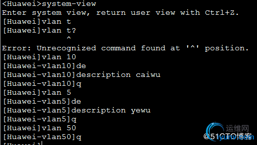

  1. 进交换机sw12创建 vlan 5 vlan 10 vlan50,并创建名字;如下图:

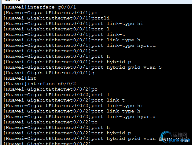

  2. 进入端口,配置端口模式,并加入vlan
  sw12 配置如下图:
  Sw13配置如下图
  3. 给两个交换机上的vlan端口打标签

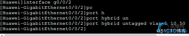

  4. 拆除两个交换机vlan出口的标签
  Sw13配置如图:
  Sw12配置如图

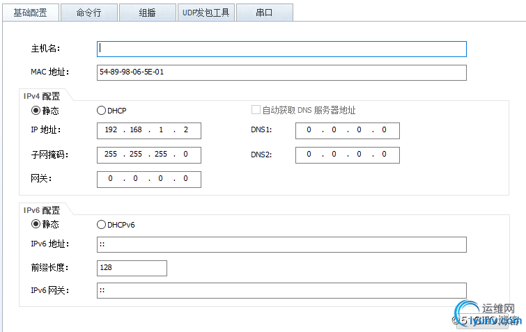

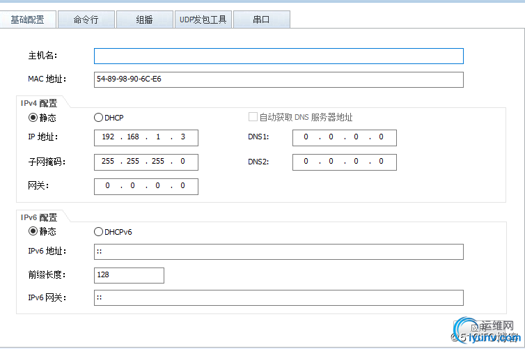

  5. 配置pc主机的ip 子网掩码
  pc1                                                                                                                pc2

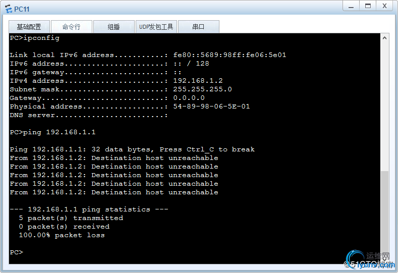

  验证:断电后,重新加电开机,查看配置是否还在:在用户系统模式下输入命令:display vlan处出现如下图:

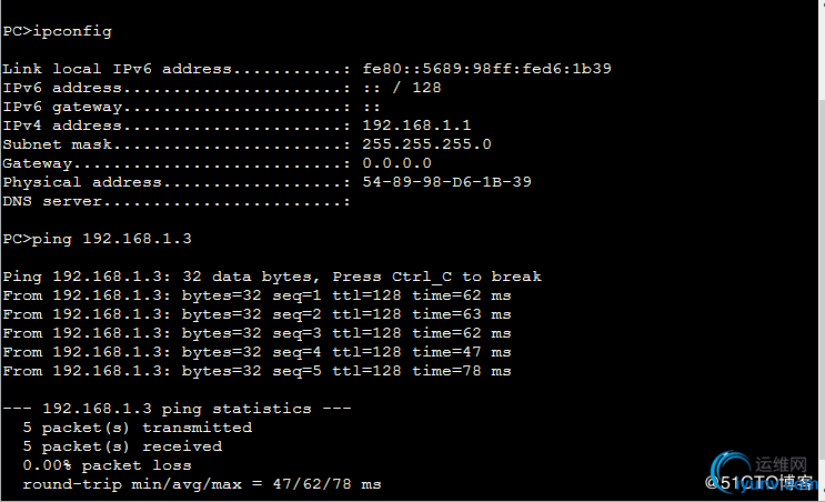

  然后测试:PC1到PC3(即vlan5到vlan50)如下图:
  PC2到PC3(vlan10到vlan50)的互通
  PC1到PC2(即vlan5到vlan10)互通性: 如下图
  v
  实验结果完全符合要求!
