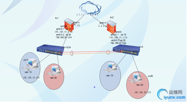

  实验环境:
  这里我们用一台华为s3526交换机模拟INTERNET   两个防火墙  两台Quidway S2403H-HI交换机作为局域网连接设备
  实验目的:
  设置VRRP实现链路的互相备份
  vlan 10的电脑都从1.1.1.1访问INTERNET,当1.1.1.1网络断掉的时候从2.2.2.1访问INTERNET
  Vlan 20的电脑都从2.2.2.1访问INTERNET,当2.2.2.1网络断掉的时候从1.1.1.1访问INTERNET

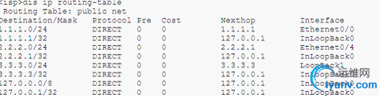

  <isp>dis ip routing-table

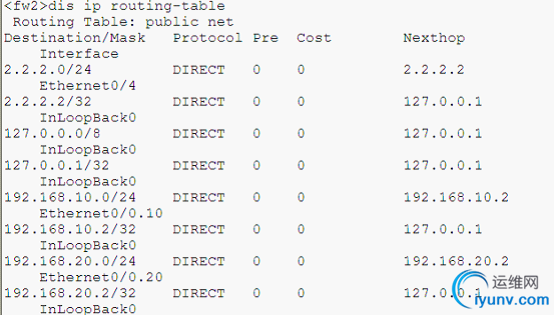

  <fw2>dis ip routing-table

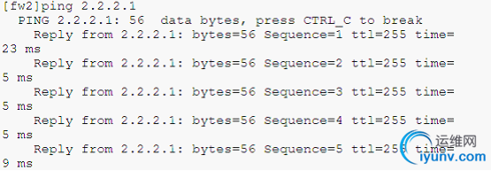

  [fw2]ip route-static 0.0.0.0 0 2.2.2.1 配置外网默认路由
  [fw2]ping 2.2.2.1   测试与外网的连通性

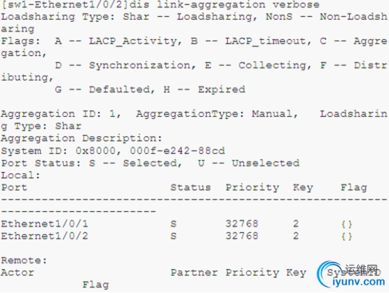

  设置链路聚合
  [sw1]link-aggregation group 1 mode manual  设置链路聚合组方式手工
  [sw1]int e1/0/1
  [sw1-Ethernet1/0/1]port link-aggregation group 1 把e1/0/1加入聚合组1
  [sw1-Ethernet1/0/1]int e1/0/2
  [sw1-Ethernet1/0/2]port link-aggregation group 1 把e1/0/2加入聚合组1
  查看聚合状态
  [sw1-Ethernet1/0/2]dis link-aggregation verbose
  [sw1-Ethernet1/0/2]dis stp brief
  此时不显示e1/0/2口了,因为链路聚合之后e1/0/1和e1/0/2被认为是一条链路

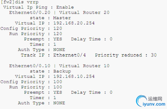

  fw2的VRRP配置
  [fw2]vrrp ping-enable  可以让你ping通虚拟ip(不配置也不影响正常通信)
  [fw2]int eth0/0.10
  [fw2-Ethernet0/0.10]vrrp vrid 10 virtual-ip 192.168.10.254   编号为10组的虚拟ip
  [fw2-Ethernet0/0.10]int eth0/0.20
  [fw2-Ethernet0/0.20]vrrp vrid 20 virtual-ip 192.168.20.254  编号为20组的虚拟ip
  [fw2-Ethernet0/0.20]vrrp vrid 20 priority 120 设置优先级
  [fw2-Ethernet0/0.20]vrrp vrid 20 track eth0/4 reduced 30 跟踪eth0/4,当eth0/4变化的时候vrid为20的组优先级减少30(120-30<fw1的优先级100)

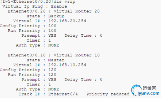

  [fw2]dis vrrp

  [fw1-Ethernet0/0.20]dis vrrp

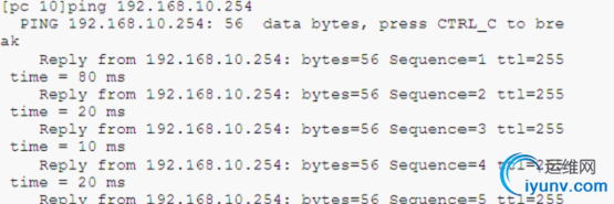

  [pc 10]ping 192.168.10.254

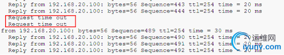

  当fw1上的e0/0断掉的时候
  丢了两次包然后马上又连上了
  当fw2上的e0/0断掉的时候
  同样丢了两次包然后马上又连上了

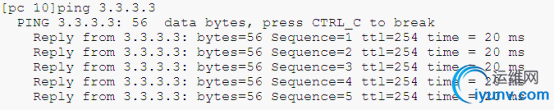

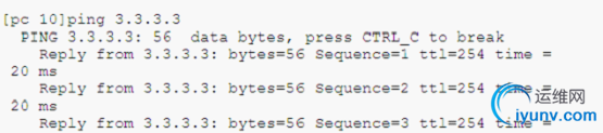

  [pc 10]ping 3.3.3.3
  [pc 10]tracert 3.3.3.3
  [pc 10]ping -c 5000 3.3.3.3

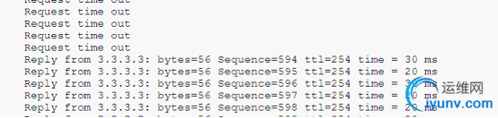

  当fw1的e0/4断掉的时候
  丢包后自动连上
  此时是从192.168.10.2(既从2.2.2.1出去的)
