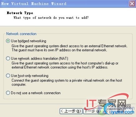

  我们知道VMware也分几种版本,普通用户最常用的就是Workstation,但是不管使用哪种版本,我们都能发现在安装过程中让我们选择网络模 式。在默认情况下会选中桥接模式,但有用户会问其他模式是干什么用的?有时候选择了其他模式之后就不能上网了。今天小编就和大家一起探讨一下VMware 3种网络模式的功能和通信规则。

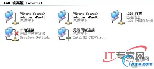

  安装了VMware虚拟机后,会在网络连接对话框中多出两个虚拟网卡,如图:

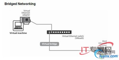

  桥接网络是指本地物理网卡和虚拟网卡通过VMnet0虚拟交换机进行桥接,物理网卡和虚拟网卡在拓扑图上处于同等地位(虚拟网卡既不是Adapter VMnet1也不是Adapter VMnet8)。
  桥接网络拓扑图
  那么物理网卡和虚拟网卡就相当于处于同一个网段,虚拟交换机就相当于一台现实网络中的交换机。所以两个网卡的IP地址也要设置为同一网段。

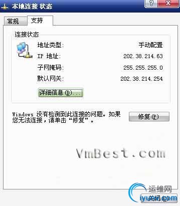

  物理网卡IP地址
  虚拟网卡IP地址
  我们看到,物理网卡和虚拟网卡的IP地址处于同一个网段,子网掩码、网关、DNS等参数都相同。两个网卡在拓扑结构中是相对独立的。

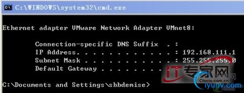

  VMware Network Adepter VMnet8虚拟网卡的IP地址是在安装VMware时由系统指定生成的,我们不要修改这个数值,否则会使主机和虚拟机无法通信。
  NAT虚拟网卡IP地址
  物理网卡IP地址
  虚拟出来的网段和NAT模式虚拟网卡的网段是一样的,都为192.168.111.X,包括NAT服务器的IP地址也是这个网段。在安装VMware之后同样会生成一个虚拟DHCP服务器,为NAT服务器分配IP地址。

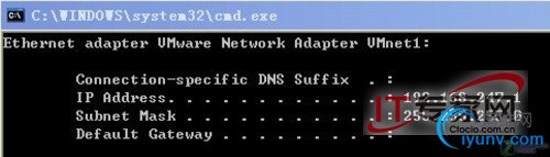

  同NAT一样,VMware Network Adepter VMnet1虚拟网卡的IP地址也是VMware系统指定的,同时生成的虚拟DHCP服务器和虚拟网卡的IP地址位于同一网段,但和物理网卡的IP地址不在同一网段。
  Host-Only虚拟网卡IP地址
  物理网卡IP地址

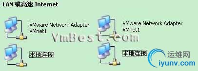

  安装完VMware后,主机的网络连接里面出现了两个新的连接,即VMware Network Adapter VMnet1和VMware Network Adapter VMnet8如图。虚拟机里安装的系统就是靠这两个虚拟网卡来联网的。(如下图)

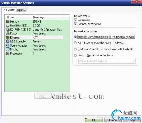

1、Bridged(网桥)方式:
如果主机是通过局域网上网的,可让虚拟机使用与主机网段、网关和DNS等的相同的设置,选用一个有效的局域网IP即可。
桥接方式可实现虚拟机主机 虚拟机互联网 通信(主机与虚拟机可看成是同一局域网的两台机)。但桥接需要一个不同于 原主机上的另外一个独立的IP地址,这对于有些情况(IP和MAC绑定,网管不同意),比较难办到。并且主机拔掉网线后,虚拟机无法与主机通过网络的方式进行通讯。而后面几种没这个问题。所以不太使用桥接方式。

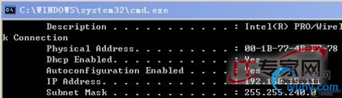

1)主机的IP信息
  2)设置VMware网络连接为Bridged
  3)虚拟机系统网络设置

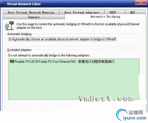

在Virtual Network Editor -> Automatic Bridging 选项卡里
若我们想桥接“本地连接2”(Realtek网卡)需要在“Exclude adapters" 里add "VIA网卡”(本地连接),这样“本地连接2”就可以桥接了。但是“本地连接”(VIA网卡)却不可以了,即使在“Exclude adapters"里Remove "VIA网卡”也不行,我猜测 VMware其实只支持一个最初未被排除的网卡桥接!

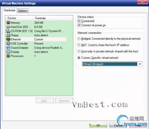

没关系,我们可以在 Virtual Network Editor -> Host Virtual Network Mapping 选项卡里,VMnet2选择Realtek网卡
  这时,我们回到Virtual Network Editor -> Automatic Bridging 选项卡,发现VMnet0 把 Realtek网卡排除了
  桥接“本地连接”(VIA网卡)时,VMware选择VMnet0,
桥接“本地连接2”(Realtek网卡)时,VMware选择VMnet2
  虚拟机上网络相应的设置,就可以了。

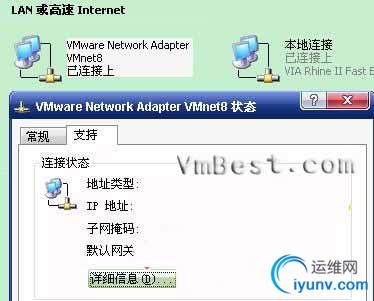

我们在主机的网络连接里如下,没有看到网关(如下图)
  别急,在VMware的Edit ->Virtual Network settings... 中,有相关内容。

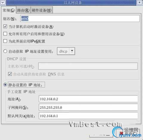

4、共享主机的Internet连接的方式(如果主机是Win98系统可能不适用):

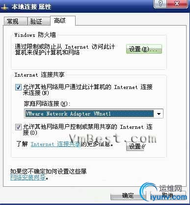

在主机的“本地连接”属性的高级里面共享Internet连接。如果选的是VMnet1虚拟网卡,则在VMware的Ethernet设置需选用Host-only;如果选VMnet8,则Ethernet设置需选用NAT。共享连接后,那个被选中的虚拟网卡的IP会默认被设为192.168.0.1(如果主机也是通过局域网的192.168.0.1网关上网的,则需把这个虚拟网卡设置为不同的网段IP,如192.168.1.1)这时候虚拟机里面就可以通过把这个虚拟网卡作为网关来上网了。实际上是一个简单的路由NAT,所以NAT方式就不讨论了,我们只以Host-only为例。
共享host-only方式,可实现虚拟机主机 通信,但是 虚拟机--->互联网 即只能够虚拟机访问互联网,但是若想把虚拟机作为服务器,让互联网访问,不可以。
1)选择VMware的Host-only
2)设置主机的本地连接属性
  被选中的虚拟网卡的IP会默认被设为192.168.0.1,当然也可以更改。而且共享连接取消后,还会变回到共享连接前的网络设置。
  在虚拟机linux里,设置网络:
