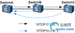

  7、NTDP
  网络拓扑发现协议NTDP(Network Topology Discovery Protocol),是华为公司的私有协议,用来在一定网络范围内收集拓扑信息。NTDP收集的信息包括NDP表项信息等。
  NTDP报文承载于Ethernet-II帧,以组播目的MAC地址周期性发送请求报文,以单播目的MAC地址发送响应报文。
  图1 NTDP协议的网络拓扑信息收集流程
  如上图1所示,拓扑收集设备SwitchA发送NTDP请求报文。SwitchB收到该请求报文立即发送响应报文,并转发此请求报文给与它相邻的设备SwitchC,SwitchC收到请求后将执行同样的操作,以此类推,网络中的每个设备都会收到此请求,都会向拓扑收集设备响应请求。因此,SwitchA可以收集到所有设备的NDP信息和设备之间的互连信息,可以依据这些信息构造出网络拓扑图。
  8、网络拓扑收集

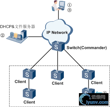

  网络拓扑收集功能是基于NDP和NTDP协议的,由Commander作为网络拓扑收集设备。通过网络拓扑收集功能实现空配置设备部署,无需用户手动收集设备MAC地址或ESN序列号等信息,空配置设备上电启动完成后,Commander可自动收集到这些信息并为设备分配Client>  3、EasyDeploy空配置设备部署
  图1 空配置设备部署组网示意图
  如上图1所示,Client为新加入的空配置设备。下面以其中一台Client为例,说明空配置设备部署的配置及实现流程。
  1、网络管理员进行网络规划,包括选定一台正常工作的设备作为Commander;规划Client的物理位置、管理IP、管理VLAN以及网络业务配置参数等,生成各Client的离线配置文件。在配置文件中加入Commander的IP地址,便于对空配置部署完成之后的Client管理和维护。
  2、部署文件服务器和DHCP服务器(必须指定Option 148参数,其他无需指定),并将Client上需要加载的文件保存至文件服务器工作目录下。如果Client与DHCP服务器不在同一网段,还需要部署DHCP中继。
  3、在选定作为Commander的设备上配置文件服务器地址及用户名和密码、根据设备安装工程师上报Client的MAC地址或ESN号,配置Client上需要下载的文件信息等。
  如果Commander支持网络拓扑收集功能,则可根据Commander收集到的拓扑信息,配置Client的下载文件信息,不需要设备安装工程师上报Client的MAC地址或ESN号。
  4、配置完成以后,Client启动空配置设备部署流程。
  图2 空配置设备部署内部实现流程
