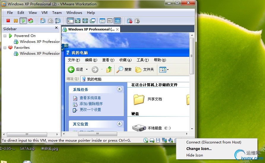

  2、如果主机系统中VMware USB Arbitration Service能够正常启动,右键点击右下角的存储设备的图标手动连接一下,看看是不是可以。

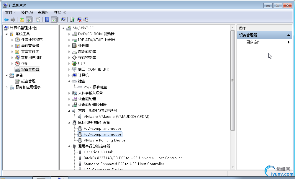

  (1)把USB设备(以U盘为例)连接到主机,然后打开系统设备管理器:
(2)找到U盘设备,双击打开属性页(以下都是以鼠标为例的,实际应该是接上U盘后选识别出的U盘): DSC0002.png

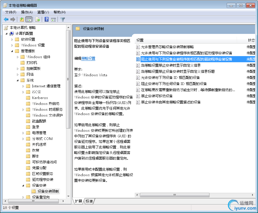

找到对应的设备类GUID,复制下来备用;   (3)开始菜单中输入gpedit.msc打开组策略管理器,定位到如图的系统策略,双击”阻止使用于下列设备安装程序相匹配的驱动程序安装设备“:

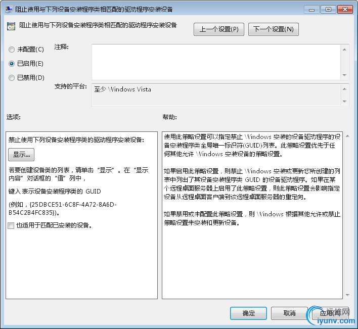

  (4)选上”已启用“,然后点显示按钮:

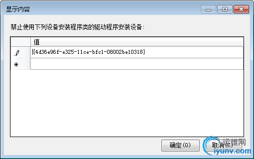

  (5)输入刚才复制下来的GUID,一直点确定退出组策略管理器。
