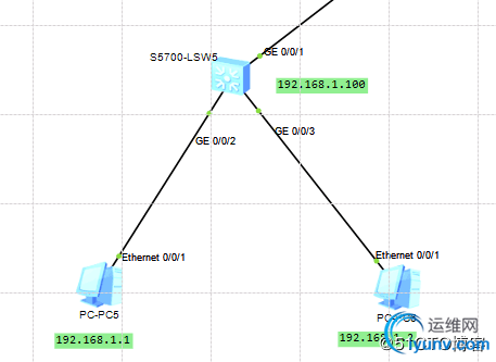

  1.先做小单元,给每个pc机填写IP 箭头处先不填 等一会配好路由器在填:
  2.先做一个两台PC加交换机的联通如下:
  这时你不配交换机IP是不联通的所以要先配置交换机的IP
  3.交换机配置IP如下:
  用户视图
  <Huawei>
  系统视图
  <Huawei>system-vie
  [Huawei]
  进入端口
  [Huawei]interface Vlanif 1
  [Huawei-Vlanif1]
  配置IP
  [Huawei-Vlanif1]ip address 192.168.1.100   24
  [Huawei-Vlanif1]
  4.配置完毕后,
  在控制台输入: ping 192.168.1.2
  测试成功如下图:
  5.将剩下的一个也完成
