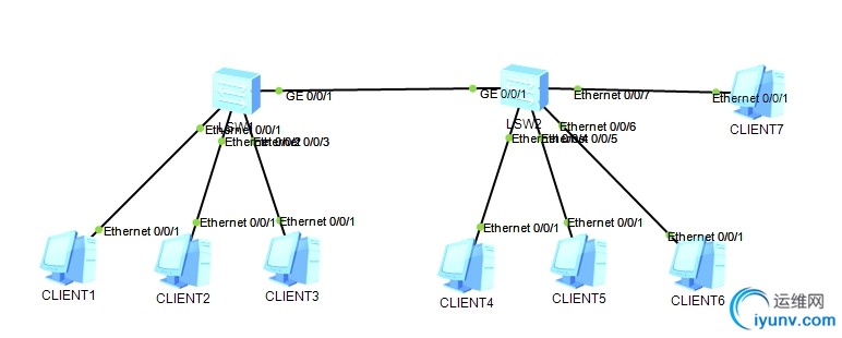

  实验拓扑
  C1 IP:192.168.10.1/24                    C5 IP:192.168.10.5/24
  C2 IP:192.168.10.2/24                    C6 IP:192.168.10.6/24
  C3 IP:192.168.10.3/24                    C7 IP:192.168.10.7/24
  C4 IP:192.168.10.4/24
  实验需求
  1、C1和C2属于vlan10,C3和C4属于vlan20,C5和C6属于vlan30,C7属于vlan40
  2、要求vlan10的成员能够访问vlan40的成员,vlan20的成员可以访问vlan30的C5,其它vlan间成员不可互相通信

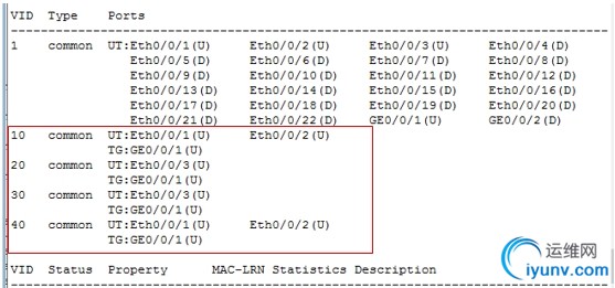

  SW1配置:
  <SW1>system-view       //进入系统视图
  [SW1]vlan batch 10 20 30 40    //创建VLAN
  [SW1]port-group 1               //创建一个端口组命名为1
  [SW1-port-group-1]group-member Ethernet 0/0/1 Ethernet 0/0/2  //将接口加入到端口组中
  [SW1-port-group-1]port hybrid pvid vlan 10              //为进来的数据包打上vlan10标签
  [SW1-Ethernet0/0/2]port hybrid untagged vlan 10 40    //将接口以untagged方式加入vlan10和vlan40,允许vlan10和vlan40成员脱标签
  [SW1-port-group-1]quit
  [SW1]interface e0/0/3
  [SW1-Ethernet0/0/3]port hybrid pvid vlan 20
  [SW1-Ethernet0/0/3]port hybrid untagged vlan 20 30
  [SW1-Ethernet0/0/3]quit
  [SW1]inter g0/0/1
  [SW1-GigabitEthernet0/0/1]port hybrid tagged vlan 10 20 30 40    //将接口以tagged方式加入到vlan10 20 30 40中,配置中继允许某些VLAN流量带标签过

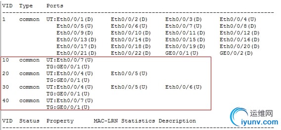

  SW2配置:
  <SW2>system-view
  [SW2]vlan batch 10 20 30 40
  [SW2-Ethernet0/0/4]port hybrid pvid vlan 20
  [SW2-Ethernet0/0/4]port hybrid untagged vlan 20 30
  [SW2-Ethernet0/0/4]quit
  [SW2]port-group 2
  [SW2-port-group-2]group-member Ethernet 0/0/5 to Ethernet 0/0/6
  [SW2-port-group-2]port hybrid pvid vlan 30
  [SW2-port-group-2]port hybrid untagged vlan 30
  [SW2]interface e0/0/5
  [SW2-Ethernet0/0/5]port hybrid untagged vlan 20
  [SW2-Ethernet0/0/5]quit
  [SW2]interface e0/0/7
  [SW2-Ethernet0/0/7]port hybrid pvid vlan 40
  [SW2-Ethernet0/0/7]port hybrid untagged vlan 10 40
  [SW2-Ethernet0/0/7]quit
  [SW2]interface g0/0/1
  [SW2-GigabitEthernet0/0/1]port hybrid tagged vlan 10 20 30 40

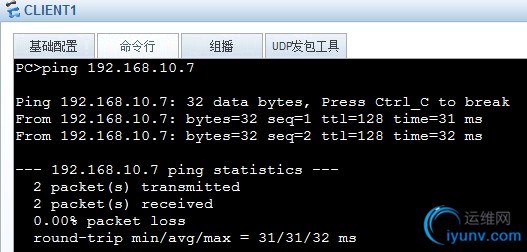

  验证vlan10 与 vlan40可以通信 C1 ping C7

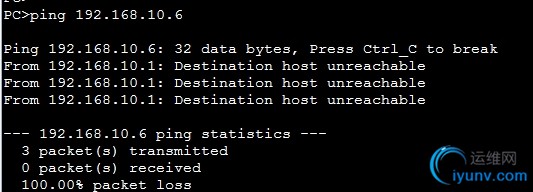

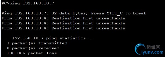

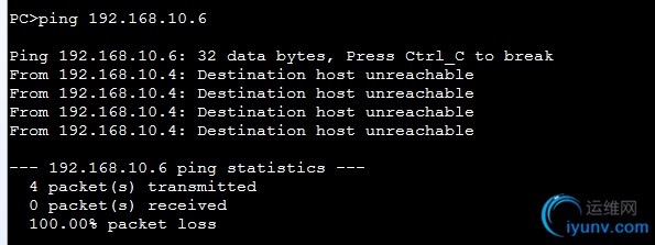

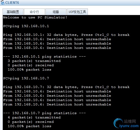

  验证VLAN10不能与其它VLAN通信
  验证vlan20可以和vlan30的C5通信但不能与C6通信
  验证VLAN20不可以访问VLAN40
  验证VLAN30 不能与其它VLAN成员访问
