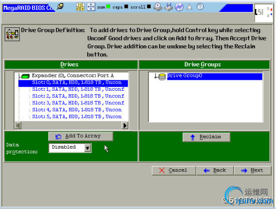

  步骤6:在打开的定义磁盘组(Drive Group Definition)界面中,如图4-9所示,Drives下面为蓝色字体的是准备好的磁盘,蓝底白字的选中准备好的磁盘,选择Slot:0,SATA,HDD,1.818TB,Uncon;DriveGroups下面选择DriveGroup0,然后点击“Add To Array”。
  图4-9定义磁盘组
  步骤7:依次把槽位Slot:0和Slot:1的硬盘加入到DriveGroup0后,如图4-10所示,点击“Accept DG”接受硬盘加入到DriveGroup0。
  图4-10定义磁盘组2

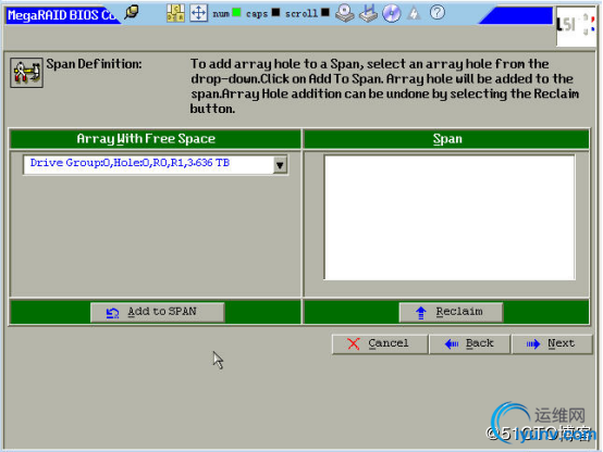

  步骤9:打开如图4-12所示的添加阵列角色到SPAN,选择“DriveGroup:0,Hole:0,R0,R1,3.636TB”,然后点击“Add to SPAN”。
  图4-12添加阵列角色到SPAN1
  小知识:JBOD(just a bunch of disks,简单磁盘捆绑)是一个不太正规的术语,官方术语称作“Spanning”,它用来指还没有根据RAID(独立磁盘冗余阵列)系统配置以增加容错率和改进数据访问性能的电脑硬盘。
  步骤10:在图4-13中显示“DriveGroup:0,Hole:0,R0,R1,3.636TB”已经加入到Span,点击“Next”按钮。
  图4-13添加阵列角色到SPAN2

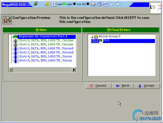

  步骤14:在图4-17所示的配置预览界面可以查看磁盘和磁盘组的对应关系,然后点击“Accept”按钮。
  图4-17配置预览界面

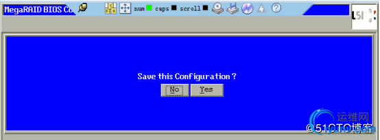

  步骤16:在图4-19保存配置页面中,点击“Yes”按钮。
  图4-19保存配置页面

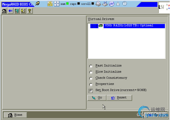

  步骤18:在弹出的“VirtualDrives”页面,可以显示虚拟磁盘VD0:RAID1:Optimal,选择“Set Boot Drive(current=NONE)”,点击“Go”按钮把此虚拟磁盘设置为启动磁盘。

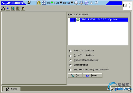

  步骤19:选择VD0后可以显示“Set Boot Drive(current=0)”,即VD0现在为启动磁盘,如图4-22所示。然后点击“Home”按钮。

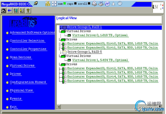

  步骤20:在逻辑视图页面4-23中可以看到已经创建一个“Drive Group:0”,使用的RIAD1模式,此DG建立了一个“Virtual Drives”,也就是“Virtual Drives:0,1.818TB,Optimal”,此DG中有两个磁盘分别为Slot:0和Slot:1槽位的磁盘。
  图4-23 逻辑视图页面

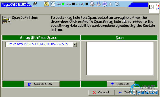

  步骤22:在定义Span界面,选择“Drive Group:1,Hole:0,R0,R1,R5,R6,7.272”,如图4-25所示,点击“Add to SPAN”,然后依次选择“Accept”和“Next”按钮。

  步骤27:在逻辑视图页面中,可以查看到所有的VD,及其所拥有的磁盘。如图4-30所示。检查无误后,点击“Exit”按钮。
  图4-30逻辑视图页面
