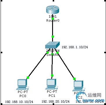

  思科转华为 单臂路由 与vlan划分如此简单(有图有真相)思科拓扑图如下:

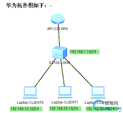

华为拓扑图如下:

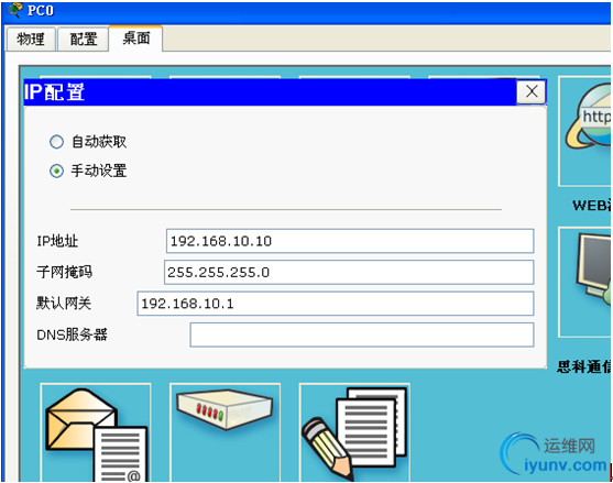

思科:第一步分别给电脑【PC】配置IP地址

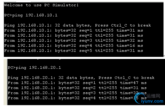

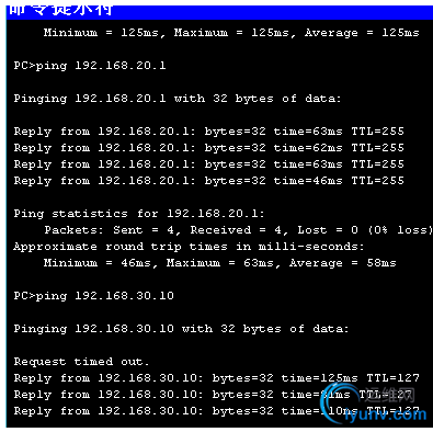

这样分别给电脑配ip地址192.168.10.10/24 192.168.20.10/24 192.168.30.10/24第二步给交换机划分VLANSwitch>enable     \\ 进入特权模式Switch#configure terminal  \\ 进入全局模式Switch(config)#interface vlan 1 \\ 进入vlan1(交换机)Switch(config-if)#ip address 192.168.1.10 255.255.255.0 \\ 给交换机配置ip地址Switch(config-if)#no shut \\   开启Switch(config-if)#exit    \\    退出Switch(config)#vlan 10      \\   新建vlan10Switch(config-vlan)#name v10 \\ 修改vlan10名字为 v10Switch(config-vlan)#vlan 20    \\   新建vlan20Switch(config-vlan)#name v20 \\ 修改vlan20名字为 v20Switch(config-vlan)#vlan 30   \\   新建vlan30Switch(config-vlan)#name 30    \\ 修改vlan30名字为 v30Switch(config-vlan)#exit        \\ 退出Switch(config)#interface fastEthernet 0/1   \\ 进入端口0/1Switch(config-if)#switchport access vlan 10 \\  分配给vlan10Switch(config-if)#exit                       Switch(config)#interface fastEthernet 0/2 \\ 进入端口0/2Switch(config-if)#switchport access vlan 20 \\ 分配给vlan20Switch(config-if)#exit           \\ 退出Switch(config)#interface fastEthernet 0/3     \\ 进入端口0/3Switch(config-if)#switchport access vlan 30 \\   分配给vlan30Switch(config)#interface fastEthernet 0/4    \\ 进入端口0/4Switch(config-if)#switchport mode trunk     \\ 设置成终端口Switch(config-if)#end            \\ 结束第三步:单臂路由Router>enable     \\   进入特权模式Router#configure terminal   \\ 进入全局模式Router(config)#interface fastEthernet 0/0   \\ 进入接口fa0/0Router(config-if)#no shutdown            \\ 设置开启Router(config-if)#exit               \\ 退出Router(config)#interface fastEthernet 0/0.1   \\ 进入子接口fa0/0.1Router(config-subif)#encapsulation dot1Q 1 \\   划分给 vlan1Router(config-subif)#ip address 192.168.1.1 255.255.255.0 \\ 设置ip地址Router(config-subif)#inter fa0/0.2    \\ 进入子接口fa0/0.2Router(config-subif)#encapsulation dot1Q 10  \\ 划分给 vlan10Router(config-subif)#ip address 192.168.10.1 255.255.255.0 \\设置ip地址Router(config-subif)#inter fa0/0.3\\进入子接口fa0/0.3Router(config-subif)#encapsulation dot1Q 20 \\ 划分给 vlan20Router(config-subif)#ip address 192.168.20.1 255.255.255.0\\设置ip地址Router(config-subif)#inter fa0/0.4\\进入子接口fa0/0.4Router(config-subif)#encapsulation dot1Q 30   \\划分给 vlan30Router(config-subif)#ip address 192.168.30.1 255.255.255.0\\设置ip地址Router(config-subif)#end         \\ 结束第四步:测试结果Ping 192.168.10.1 自己的网关Ping 192.168.20.10 其他机子Ping 192.168.30.10 Ping 192.168.20.1
测试结果全部都通了!!!!!华为:第一步:给电脑配置ip地址,这样分别给电脑配ip地址192.168.10.10/24   192.168.20.10/24   192.168.30.10/24
第二步:划分VLAN<Huawei>sys         \\ 进入视图模式[Huawei]undo info-center enable  \\ 关闭消息中心[Huawei]interface vlan 1    \\   进入 vlan1(交换机)[Huawei-Vlanif1]ip address 192.168.1.10 24 \\ 配置ip地址[Huawei-Vlanif1]un shutdown   \\ 开启[Huawei-Vlanif1]vlan 10      \\ 建 vlan 10[Huawei-vlan10]description v10 \\ 描述名字[Huawei-vlan10]vlan 20 \\ 建 vlan 20[Huawei-vlan20]description v20 \\描述名字[Huawei-vlan20]vlan 30  \\ 建 vlan 30[Huawei-vlan30]description v30 \\描述名字[Huawei-vlan30]q           \\ 退出[Huawei]interface Ethernet0/0/1 \\ 进入E接口0/0/1[Huawei-Ethernet0/0/1]port link-type access  \\ 把接口放到vlan里[Huawei-Ethernet0/0/1]port default vlan 10   \\ 分到vlan10;[Huawei-Ethernet0/0/1]q    \\ 退出[Huawei]interface Ethernet0/0/2 \\ 进入E接口0/0/2 [Huawei-Ethernet0/0/2]port link-type access\\把接口放到vlan里[Huawei-Ethernet0/0/2]port default vlan 20\\分到vlan20 [Huawei-Ethernet0/0/2]q[Huawei]interface Ethernet0/0/3 \\ 进入E接口0/0/3 [Huawei-Ethernet0/0/3]port link-type access \\ 把接口放到vlan里[Huawei-Ethernet0/0/3]port default vlan 30\\ 分到vlan30 [Huawei-Ethernet0/0/3]quit  \\ 退出[Huawei]interface GigabitEthernet 0/0/1 \\ 进入G接口0/0/1[Huawei-GigabitEthernet0/0/1]port link-type trunk  \\ 设置成终端口[Huawei-GigabitEthernet0/0/1]port trunk allow-pass vlan all  \\ 设置所有成员都可以通过[Huawei-GigabitEthernet0/0/1]quit \\ 退出第三步:单臂路由<Huawei>sys          \\ 进入视图模式[Huawei]undo info-center enable  \\ 关闭消息中心[Huawei]interface GigabitEthernet0/0/0 \\ 进入G接口0/0/0[Huawei-GigabitEthernet0/0/0]un shut     \\  开启[Huawei-GigabitEthernet0/0/0]quit   \\ 退出[Huawei]interface GigabitEthernet0/0/0.1 \\ 进入 g子接口0/0/0.1[Huawei-GigabitEthernet0/0/0.1]dot1q termination vid 1 \\ 划分给vlan1[Huawei-GigabitEthernet0/0/0.1]ip address 192.168.1.1 24      \\ 设置ip地址[Huawei-GigabitEthernet0/0/0.1]quit   \\ 退出[Huawei]interface GigabitEthernet0/0/0.2 进入 g子接口0/0/0.2[Huawei-GigabitEthernet0/0/0.2]dot1q termination vid 10 \\ 划分给vlan10[Huawei-GigabitEthernet0/0/0.2]ip address 192.168.10.1 24    \\ 设置ip地址[Huawei-GigabitEthernet0/0/0.2]quit  \\ 退出[Huawei]interface GigabitEthernet0/0/0.3 进入 g子接口0/0/0.3[Huawei-GigabitEthernet0/0/0.3]dot1q termination vid 20 \\ 划分给vlan20[Huawei-GigabitEthernet0/0/0.3]ip address 192.168.20.1 24  \\ 设置ip地址[Huawei]interface GigabitEthernet0/0/0.4   进入 g子接口0/0/0.4[Huawei-GigabitEthernet0/0/0.4]dot1q termination vid 30 \\ 划分给vlan30[Huawei-GigabitEthernet0/0/0.4]ip address 192.168.30.1 24  \\ 设置ip地址[Huawei-GigabitEthernet0/0/0.4]quit \\ 退出第四步:测试结果Ping 192.168.10.1 自己的网关Ping 192.168.20.1 别人的网关Ping 192.168.20.10 别的机子Ping 192.168.30.10 别的机子

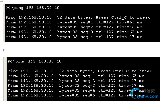

测试结果全部都通了!!!!!
