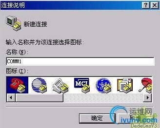

① 配置超级终端连接名称,名称任意确定;

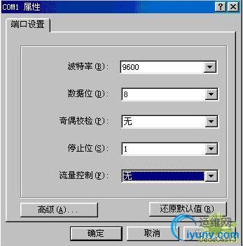

③ 配置超级终端COM端口属性,按还原默认参数:每秒位数:9600,数据位:8位,停止位:1位,数据流控:无;

配置连接名称:

COM端口默认参数:(在此选择还原默认值)
