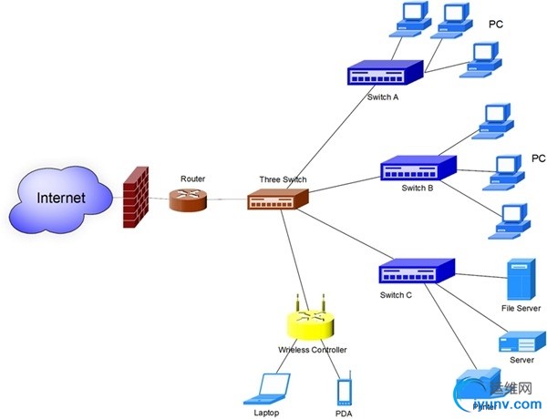

  现有一台华为s5700交换机和普通交换机数台,以及tp-link路由器一台。
  1.tp-link路由器连接外网。
  2.s5700交换机划分vlan。
  3.普通交换机接vlan和pc端。
  网络拓扑图如下:
  配置说明:
  s5700默认有vlan1所有端口都在vlan1里面。
  vlanif1配置路由器网段ip用于连接路由器。
  三层交换机要配置一条指向路由器的静态路由。
  路由器要配置nat对应个vlan ip。
  路由器要配置路由到各个vlan网段。

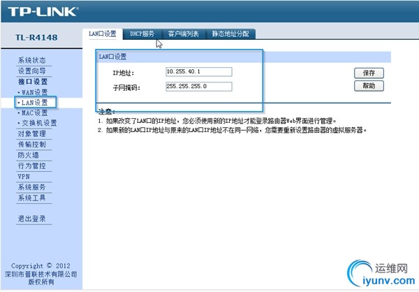

  3.路由器设置。
  用默认ip192.168.1.1  用户名admin密码admin登陆路由器。
  选择接口设置--wan口设置,根据自己的情况选择联网方式。
  选择接口设置--lan口设置,设置ip为10.255.40.1掩码255.255.255.0 。
  选择接口设置--lan口设置--dhcp服务,启用dhcp。

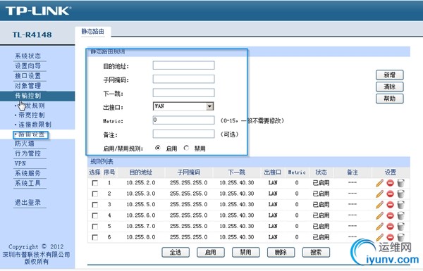

  选择传输控制--转发规则--多网段NAT,网段地址设置各个vlan配置的ip。
  选择传输控制--路由设置,新增路由到各个vlan口,下一跳地址为vlan1 ip。
  这些设置完成后,各个vlan之间能平通,各vlan能平通vlan1,各vlan能ping通路由器,各vlan能ping通www.baidu.com  。 vlan划分完成。
