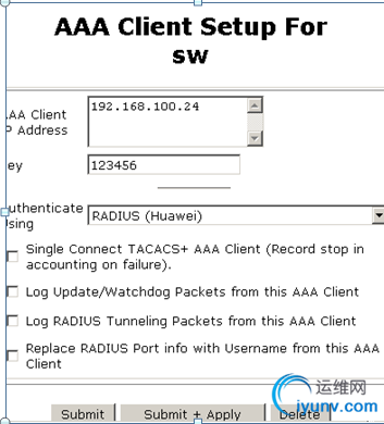

  Acs的配置:

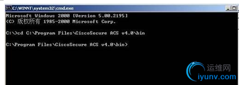

  ACS提供了命令接口来导入私有属性,此步骤主要将h3c.ini通过命令导入到ACS中去。导入过程如下:
  (1) 点击ACS Server的windows开始菜单,在运行中输入cmd,打开一个命令行窗口。
  (2) 进入ACS的bin目录,在默认安装的情况下,该目录为
  c:\Program Files\CiscoSecure ACS v4.0\bin
  (3) 执行导入命令:
  选择y,继续

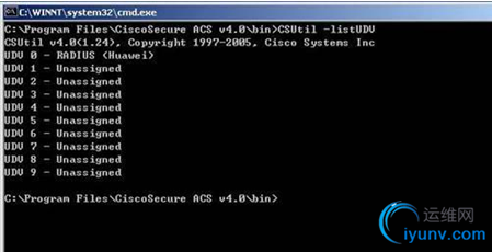

  3.     查看是否导入成功
  导入完毕,可以通过命令来查看:
  可以看到UDV 0 已经添加了RADIUS (Huawei) 私有属性

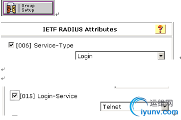

  另外可以进入ACS页面来查看通过点击interface  configuration 查看是否出现RADIUS Huawei 。:里面有一项需要打勾。如下图:

  Network  配置:

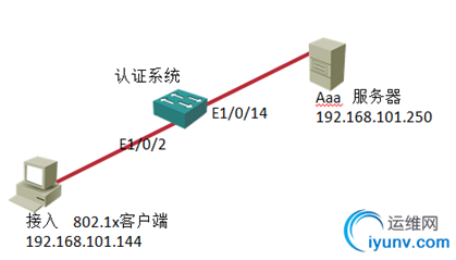

案例:
  拓扑图:
  本实验实现的是接入的客户可以成功通过802.1x的认证。

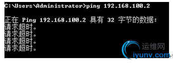

  测试:
  当pc1接在e0/2,由于其mac绑定在端口e1/0上所以不通了。
