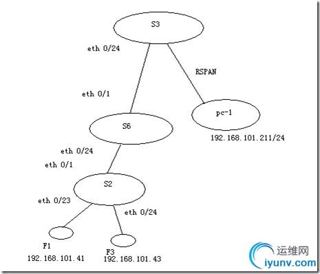

  ③.实验拓扑
  ④.实验目的
  测试监控F1与F3之间的数据流

  5.测试监控
  从F1 telnet到 F3 。结果是在F1或F3上连接对方抓到的数据包如下:
  由图可以看出是单向的数据
  6.实验总结
  在一个交换机上监控两个端口时不能完全将outbound或inbound.
  只能针对某一方向上!!!
