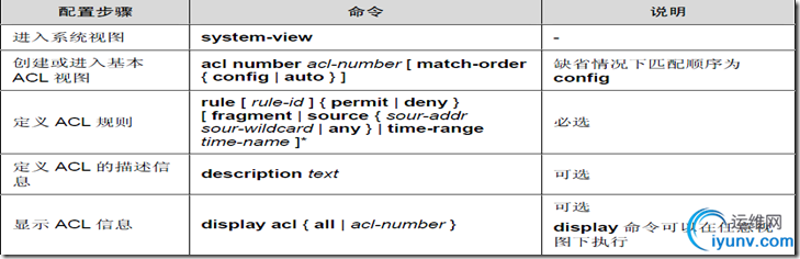

  定义基本ACL:
  基本ACL 只根据源IP 地址制定规则,对数据包进行相应的分析处理。
  基本 ACL 的序号取值范围为2000~2999。
  配置过程:
  需要注意的是:
  1.当基本ACL 的匹配顺序为config 时,用户可以修改该ACL 中的任何一条已经存在的规则,在修改ACL 中的某条规则时,该规则中没有修改到的部分仍旧保持原来的状态;当基本ACL的匹配顺序为auto 时,用户不能修改该ACL 中的任何一条已经存在的规则,否则系统会提示错误信息。
  2.在创建一条ACL 规则的时候,用户可以不指定规则的编号,设备将自动为这个规则分配一个编号:如果此ACL 中没有规则,编号为0;如果此ACL 中已有规则,编号为现有规则的最大编号+1;如果此ACL 中现有规则的最大编号为65534,则系统会提示错误信息,此时用户必须指定规则的编号才能创建成功。
  3.新创建或修改后的规则不能和已经存在的规则相同,否则会导致创建或修改不成功,系统会提示该规则已经存在。
  4.当基本ACL 的匹配顺序为auto 时,新创建的规则将按照“深度优先”的原则插入到已有的规则中,但是所有规则对应的编号不会改变。
  配置举例:
  # 配置基本ACL 2000,禁止源IP 地址为192.168.0.1 的报文通过。
  <Sysname> system-view
  [Sysname] acl number 2000
  [Sysname-acl-basic-2000] rule deny source 192.168.0.1 0
  # 显示基本ACL 2000 的配置信息。
  [Sysname-acl-basic-2000] display acl 2000
  Basic ACL 2000, 1 rule
  Acl's step is 1
  rule 0 deny source 192.168.0.1 0

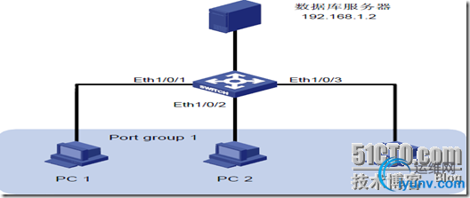

  应用实例:
  组网需求(一):
  PC 1、PC 2 和PC 3 分别通过端口Ethernet 1/0/1、Ethernet 1/0/2 和Ethernet 1/0/3 接入交换机。其中端口Ethernet 1/0/1、Ethernet 1/0/2 和Ethernet 1/0/3 属于端口组1,数据库服务器的IP 地址为192.168.1.2。要求配置高级ACL 3000,禁止端口组1 内的PC 在工作日8:00~18:00 的时间段内访问数据库服务器。
  组网图:
  配置步骤:
  # 定义周期时间段test,时间范围为工作日的8:00~18:00。
  [Sysname] time-range test 8:00 to 18:00 working-day
  # 定义高级ACL 3000,配置目的IP 地址为数据库服务器的访问规则。
  [Sysname] acl number 3000
  [Sysname-acl-adv-3000] rule 1 deny ip destination 192.168.1.2 0 time-range test
  [Sysname-acl-adv-3000] quit
  # 创建端口组1,将端口Ethernet 1/0/1、Ethernet 1/0/2 和Ethernet 1/0/3 加入到端口组1 中。
  [Sysname] port-group 1
  [Sysname-port-group-1] port Ethernet 1/0/1 to Ethernet 1/0/3
  # 在端口组1 上应用ACL 3000。
  [Sysname-port-group-1] packet-filter inbound ip-group 3000

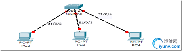

  端口隔离配置举例
  组网需求:
  小区用户PC2、PC3、PC4分别与交换机的以太网端口Ethernet1/0/2、Ethernet1/0/3、Ethernet1/0/4相连,交换机通过Ethernet1/0/1端口与外部网络相连,
  小区用户PC2、PC3和PC4之间不能互通。
  组网图
  配置步骤:
  # 将以太网端口Ethernet1/0/2、Ethernet1/0/3、Ethernet1/0/4加入隔离组。
  <H3C> system-view
  System View: return to User View with Ctrl+Z.
  [H3C] interface ethernet1/0/2
  [H3C-Ethernet1/0/2] port isolate
  [H3C-Ethernet1/0/2] quit
  [H3C] interface ethernet1/0/3
  [H3C-Ethernet1/0/3] port isolate
  [H3C-Ethernet1/0/3] quit
  [H3C] interface ethernet1/0/4
  [H3C-Ethernet1/0/4] port isolate
  [H3C-Ethernet1/0/4] quit
