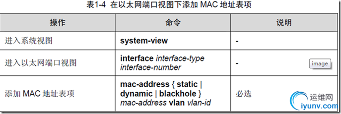

  设置MAC地址表项
  管理员根据实际情况可以人工添加、修改或删除MAC地址转发表中的表项。可以删除与某个端口相关的所有MAC地址表项(只能是单播地址),也可以选择删除某类MAC地址表项如动态表项、静态表项。
  用户可以在系统视图或以太网端口视图下添加MAC地址表项。

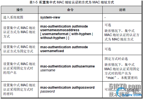

  集中式MAC地址认证配置

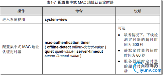

  配置集中式MAC地址认证定时器

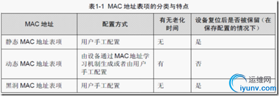

  MAC地址表项的分类与特点根据自身特点和配置方式等的不同,MAC地址表项可以分为三类:
  静态MAC地址表项:也称为“永久地址”,由用户手工添加和删除,不会随着时间老化。对于一个设备变动较小的网络,手工添加静态地址表项可以减少网络中的广播流量。
  动态MAC地址表项:指可以按照用户配置的老化时间而老化掉的MAC地址表项,交换机可以通过MAC地址学习机制或通过用户手工建立的方式添加动态MAC地址表项。
  黑洞MAC地址表项:由用户手工配置的一类特殊的MAC地址,当交换机接收到源地址或目的地址为黑洞MAC地址的报文时,会将该报文丢弃。
  MAC地址表项的分类与特点如表1-1所示。

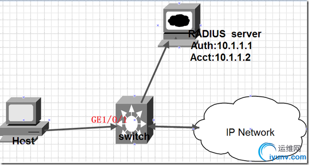

  案例:用户主机Host通过端口GigabitEthernet1/0/1 连接到设备上,设备通过RADIUS服务器对用户进行认证、授权和计费
  要求:1.设备的管理者希望在端口 GigabitEthernet1/0/1 上对用户接入进行MAC 地址认证,以控制其对Internet 的访问。
  2. 要求设备每隔 180 秒就对用户是否下线进行检测;并且当用户认证失败时,需等待180 秒后才能对用户再次发起认证。
  3.所有用户都属于域 2000,认证时采用固定用户名格式,用户名为aaa,密码为123456。
  配置步骤:
  配置使用RADIUS 服务器进行MAC 地址认证
  # 配置RADIUS 方案。
  <Quidway> system-view
  [Quidway] radius scheme 2000
  [Quidway-radius-2000] primary authentication 10.1.1.1 1812
  [Quidway-radius-2000] primary accounting 10.1.1.2 1813
  Quidway-radius-2000] key authentication abc
  [Quidway-radius-2000] key accounting abc
  [Quidway-radius-2000] user-name-format without-domain
  [Quidway-radius-2000] quit
  # 配置ISP 域的AAA 方法。
  [Quidway] domain 2000
  [Quidway-isp-2000] authentication default radius-scheme 2000
  [Quidway-isp-2000] authorization default radius-scheme 2000
  [Quidway-isp-2000] accounting default radius-scheme 2000
  [Quidway-isp-2000] quit
  # 开启全局MAC 地址认证特性。
  [Quidway] mac-authentication
  # 开启端口GigabitEthernet1/0/1 的MAC 地址认证特性。
  [Quidway] mac-authentication interface gigabitethernet 1/0/1
  # 配置MAC 地址认证用户所使用的ISP 域。
  [Quidway] mac-authentication domain 2000
  # 配置MAC 地址认证的定时器。
  [Quidway] mac-authentication timer offline-detect 180
  [Quidway] mac-authentication timer quiet 180
  # 配置MAC 地址认证使用固定用户名格式:用户名为aaa,密码为123456。
  [Quidway] mac-authentication user-name-format fixed account aaa password simple 123456

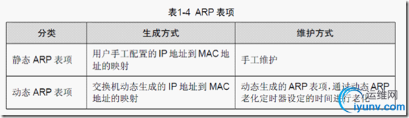

  ARP表
  以太网上的两台主机需要通信时,双方必须知道对方的MAC地址。每台主机都要维护IP地址到MAC地址的转换表,称为ARP映射表,ARP表的形式如图1-2所示。ARP映射表中存放着最近用到的一系列与本主机通信的其他主机的IP地址和MAC地址的映射关系。需要注意的是,这里仅仅对ARP映射表的基本实现进行介绍。不同公司的产品可能会在此基础上提供更多的信息。S2000-HI系列以太网交换机可以使用display arp命令查看ARP映射项信息。

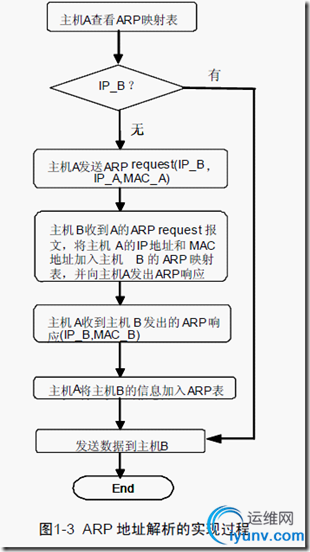

  ARP地址解析的实现过程
  在主机启动时,主机上的ARP映射表为空;当一条动态ARP映射表项在规定时间没有使用时,主机将其从ARP映射表中删除掉,以便节省内存空间和ARP映射表的查找时间。具体过程可以参考图1-3。
  假设主机A和主机B在同一个网段,主机A的IP地址为IP_A,B的IP地址为IP_B,主机A要向主机B发送信息。主机A首先查看自己的ARP映射表,确定其中是否包含有IP_B对应的ARP映射表项。如果找到了对应的MAC地址,则主机A直接利用ARP映射表中的MAC地址,对IP数据包进行帧封装,并将数据发送给主机B。
  如果在ARP映射表中找不到对应的MAC地址,则主机A将该数据包放入发送等待队列,然后创建一个ARP request,并以广播方式在以太网上发送。ARP request数据包中包含有主机B的IP地址,以及主机A的IP地址和MAC地址。由于ARP request数据包以广播方式发送,该网段上的所有主机都可以接收到该请求,但只有被请求的主机(即主机B)会对该请求进行处理。
  主机B首先把ARP request数据包中的请求发起者(即主机A)的IP地址和MAC地址存入自己的ARP映射表中。然后主机B创建ARP响应数据包,在数据包中填入主机B的MAC地址,发送给主机A。这个响应不再以广播形式发送,而是以单播形式直接发送给主机A。
  主机A收到响应数据包后,提取出主机B的IP地址及其对应的MAC地址,加入到自己的ARP映射表中,并把放在发送等待队列中的发往主机B的所有数据包都发送出去。

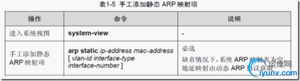

  ARP 映射绑定:
  arp static 10.2.238.7 000a-e436-d354
  arp ip-address mac-address VLANID{ interface_type interface_num | interface_name }
  显示ARP 映射表show arp [ static | dynamic | all ]
  打开ARP 调试信息开关debug arp packet

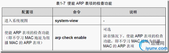

  案例4:ARP绑定实验
  要求: 关闭 ARP 表项检查功能。
  设置交换机上动态 ARP 表项的老化时间为10 分钟。
  增加一个静态ARP 表项,IP 地址为192.168.1.1,对应的MAC 地址为
  00e0-fc01-0000,对应的出端口为属于VLAN 1 的端口Ethernet1/0/10。
  配置步骤
<switch> system-view  [switch] undo arp check enable
  [switch] arp timer aging 10
  [switch] arp static 192.168.1.1 00e0-fc01-0000
  取消绑定,测试:

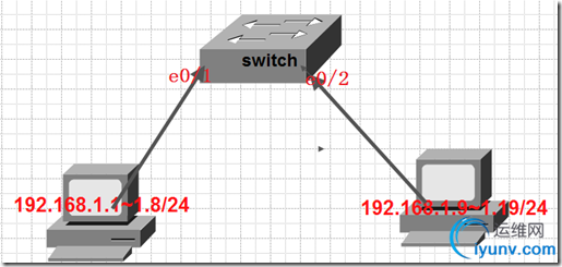

  案例:AM二层端口地址池
  要求:以太网交换机端口e0/1 上访问管理IP 地址池为192.168.1.1~192.168.1.8/24;端口e0/2 上访问管理IP 地址池为192.168.1.9~192.168.1.19/24
  配置步骤
  [switch] am enable
  [switch] vlan 10
  [switch-vlan10] port Ethernet 0/1
  [switch-vlan10] port Ethernet 0/2
  [switch-vlan10] quit
  [switch] interface Vlan-interface 10
  [switch-Vlan-interface10] ip add 192.168.1.254 255.255.255.0
  [switch-Vlan-interface10] quit
  [switch] interface Ethernet 0/1
  [switch-Ethernet0/1] am ip-pool 192.168.1.1 7
  [switch-Ethernet0/1] quit
  [switch] interface Ethernet 0/2
  [switch-Ethernet0/2] am ip-pool 192.168.1.9 10

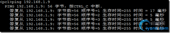

  启用am之前测试:可以ping通通信
  启用am之后测试:e 0/2的客户192.168.1.9将ip地址修改为192.168.1.100,此时无法通信

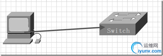

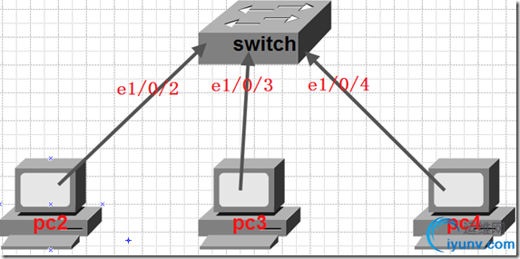

  案例:小区用户PC2、PC3、PC4分别与交换机的以太网端口Ethernet1/0/2、Ethernet1/0/3、Ethernet1/0/4相连,交换机通过Ethernet1/0/1端口与外部网络相连,小区用户PC2、PC3和PC4之间不能互通。
  配置步骤:
  # 将以太网端口Ethernet1/0/2、Ethernet1/0/3、Ethernet1/0/4加入隔离组。
  System View: return to User View with Ctrl+Z.
  [switch] interface ethernet1/0/2
  [switch-Ethernet1/0/2] port isolate
  [switch-Ethernet1/0/2] quit
  [switch] interface ethernet1/0/3
  [switch-Ethernet1/0/3] port isolate
  [switch-Ethernet1/0/3] quit
  [switch] interface ethernet1/0/4
  [switch-Ethernet1/0/4] port isolate
  [switch-Ethernet1/0/4] quit
