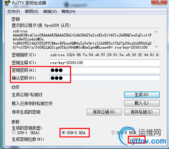

  6、虚拟机生成RSA密钥,注意
  6.1、测试就选择了1024位数的密钥,越大越好
  6.2、使用SSH-2 RSA密钥类型
  6.3、密钥密码,是使用该密钥的个人密码,防止本机被其他人误用,下图中的红框部分
  6.4、保存公钥和私钥
  将公钥命名为public,私钥命名为private.ppk,测试的话就保存在本机的桌面上了

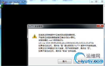

  10、在虚拟机上验证RSA登陆路由器
  10.1、在虚拟机上打开putty,输入路由器IP地址
  10.2、使用putty之前生成的私钥验证,注意用的是private.ppk这个之前生成的私钥文件哦
  10.3、认证的时候会提示保存公钥文件,点“是”即可
  10.4、登陆成功
