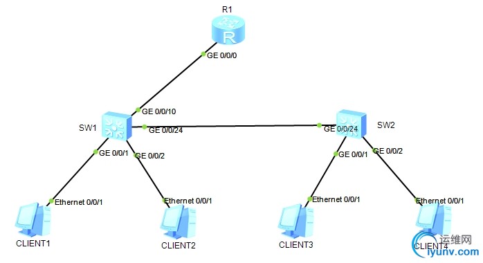

  实验拓扑
  实验需求
  1、C1与C3属于VLAN10,C2与C4属于VLAN20,在SW1上创建VLAN100做上行VLAN
  2、在SW1上终结所有VLAN
  3、在所有VLAN成员使用DHCP获取IP
  4、全网互通
  IP规划
  VLAN10 :192.168.10.0/24
  VLAN20 :192.168.20.0/24
  VLAN100:192.168.100.10/24
  R1 G0/0/0:192.168.100.1/24

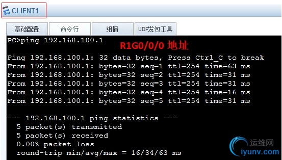

  测试:
