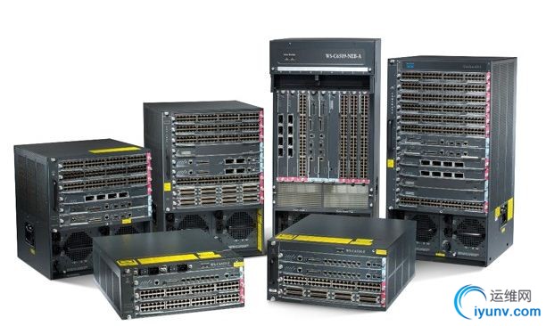

  1思科4500系列交换机
  思科的4500系列交换机定位在“企业核心级交换机”这个产品线的级别上,典型的模块化交换机,前面一直在说思科4500系列。那么这个系列又是怎样划分的呢?下面咱们就逐一来介绍。
  思科4500系列交换机,在思科的产品线上,其实名称叫 cisco Catalyst 45XX。 后面的XX代表着思科45这个系列的模块槽数。比如型号为:cisco Catalyst 4503 交换机,其代表的意思就是思科45系列交换机带3个卡槽。cisco Catalyst 4506其代表的意思就是思科45系列交换机带6个卡槽.
  具体的硬件构成如下:(示意图)

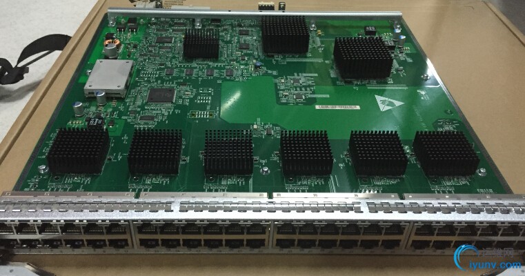

  和思科的4500系列一样, S93代表的是设备的型号,S93XX  XX代表的是板卡的槽数,例如:S9306就表示的S9300系列交换机带6个卡槽。可以插6个模块。
  具体的硬件构成,和思科的4500系列一样,也是分为机框,业务板,电源,唯一不一样的就是思科是叫做引擎板,而华为是叫做主控板,还有华为可以配置监控板,而思科没有监控板。如图
  48端口千兆以太网业务板卡 FOR 华为S9306
