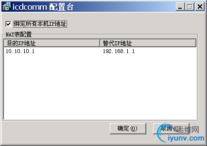

  在下图所示界面中的IP地址和端口号编辑框中输入本ICDComm需要绑定的IP地址和端口号。
  系统初始配置的IP地址即为本机的IP地址,端口号为“8888”。
  最大消息长度,设置值最大不能超过100000000字节。
  配置IP地址等参数信息
  如果要配置NAT表,在配置绑定的IP地址、端口号界面中单击“高级”按钮,进入NAT表配置界面 。
  配置NAT表
  在上图所示的NAT表配置栏中,单击鼠标右键,选择“增加”快捷菜单项。输入“目的IP地址”和“替代IP地址”。
