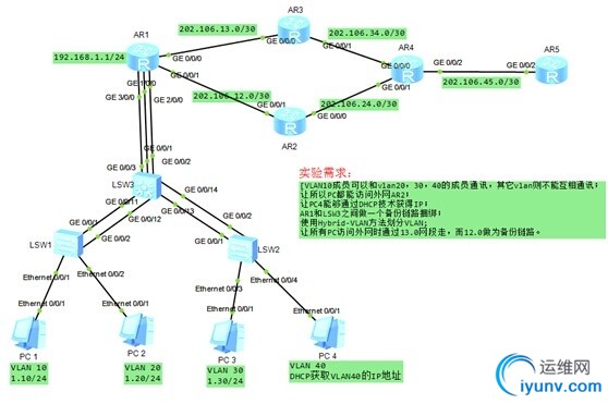

  综合试验
  实验构思图:
  实验要求:
  一. VLAN10成员可以和vlan20,30,40的成员通讯,其它vlan则不能互相通讯;
  二. 让所以PC都能访问外网AR2;
  三. 让PC4能够通过DHCP技术获得IP;
  四. AR1和LSW3之间做一个备份链路捆绑;
  五. 使用Hybrid-VLAN方法划分VLAN;
  六. 让所有PC访问外网时通过13.0网段走,而12.0做为备份链路。
  实验步骤:
  1.俺图上要求给PC123配置上相应的IP
  双击pc按图所示配置,最后点击应用在关闭窗口。

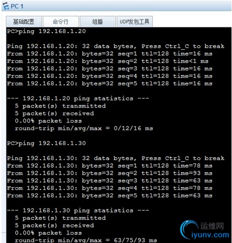

  验证:

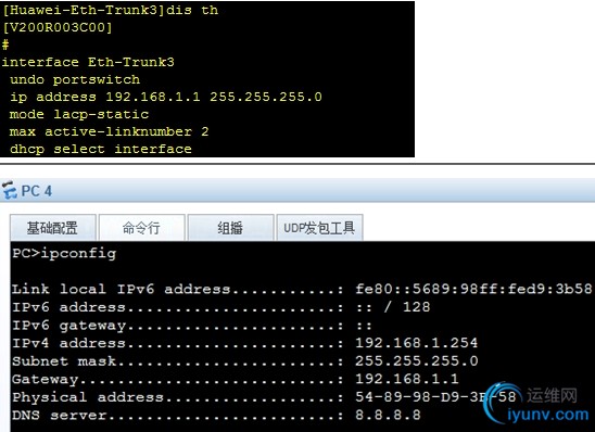

  6.PC4通过DHCP获得IP地址。
  [Huawei]dhcpenable
  开启DHCP功能
  [Huawei]int g1/0/0
  进接口
  [Huawei-GigabitEthernet1/0/0]dhcp select interface
  在g1/0/0接口上,分配本端口网段的IP地址。
  [Huawei-GigabitEthernet1/0/0]dhcpserver dns-list 8.8.8.8
  分配DNS为8.8.8.8
  [Huawei-GigabitEthernet1/0/0]dhcpselect global
  全局地址池分配IP地址(可以省略)

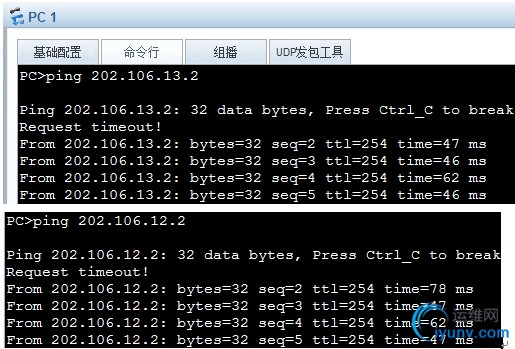

  验证:

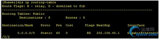

  [Huawei]iproute-static 0.0.0.0 0.0.0.0 202.106.45.1 添加默认路由

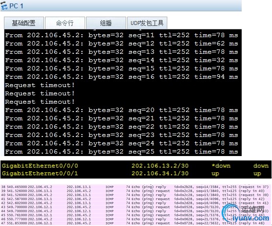

  验证:
  中间ping不通时是因为我人为的把AR3的g0/0/0给down(命令:shutdown)

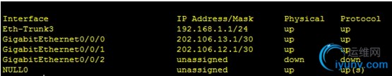

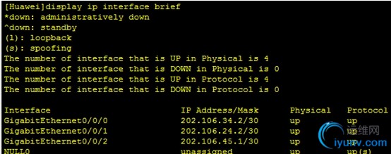

  display ip interface brief  查看所有接口状态信息

  display ip routing-table 查看路由表

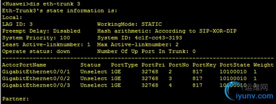

  display eth-trunk 3  查看eth-trunk 3链路捆绑信息
