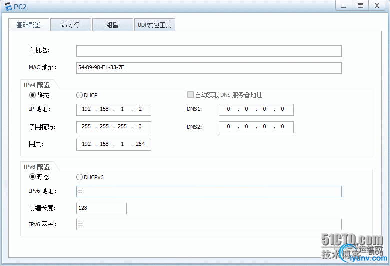

  配置PC1、PC2的IP地址:

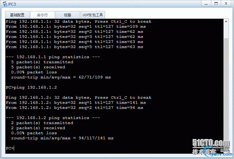

  至此,全网已经互通,接下来进行测试。因为PC1和PC2属于同一网段192.168.1.0/24,用PC3和PC4属于同一网段172.16.0.0/16,所以PC3 ping PC1 如果能通就说明整个网络互通没问题
  测试结果:

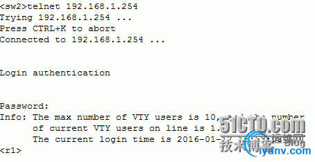

  至此,telnet配置完毕,三台设备均可以被telnet远程管理。
  测试:由于ensp的PC命令行里并没有telnet功能,所以我们只能使用路由器、交换机设备本身里的telnet功能进行测试
  SW1:
telnet 192.168.1.200
  SW2:
telnet 172.16.0.200
  R1:
telnet 192.168.1.254
  实验结束
