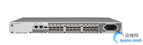

  接着上次存储技术,我今天与大家分享一下有关SNS2124光纤交换机干货。
  分享四:SNS2124光纤交换机
