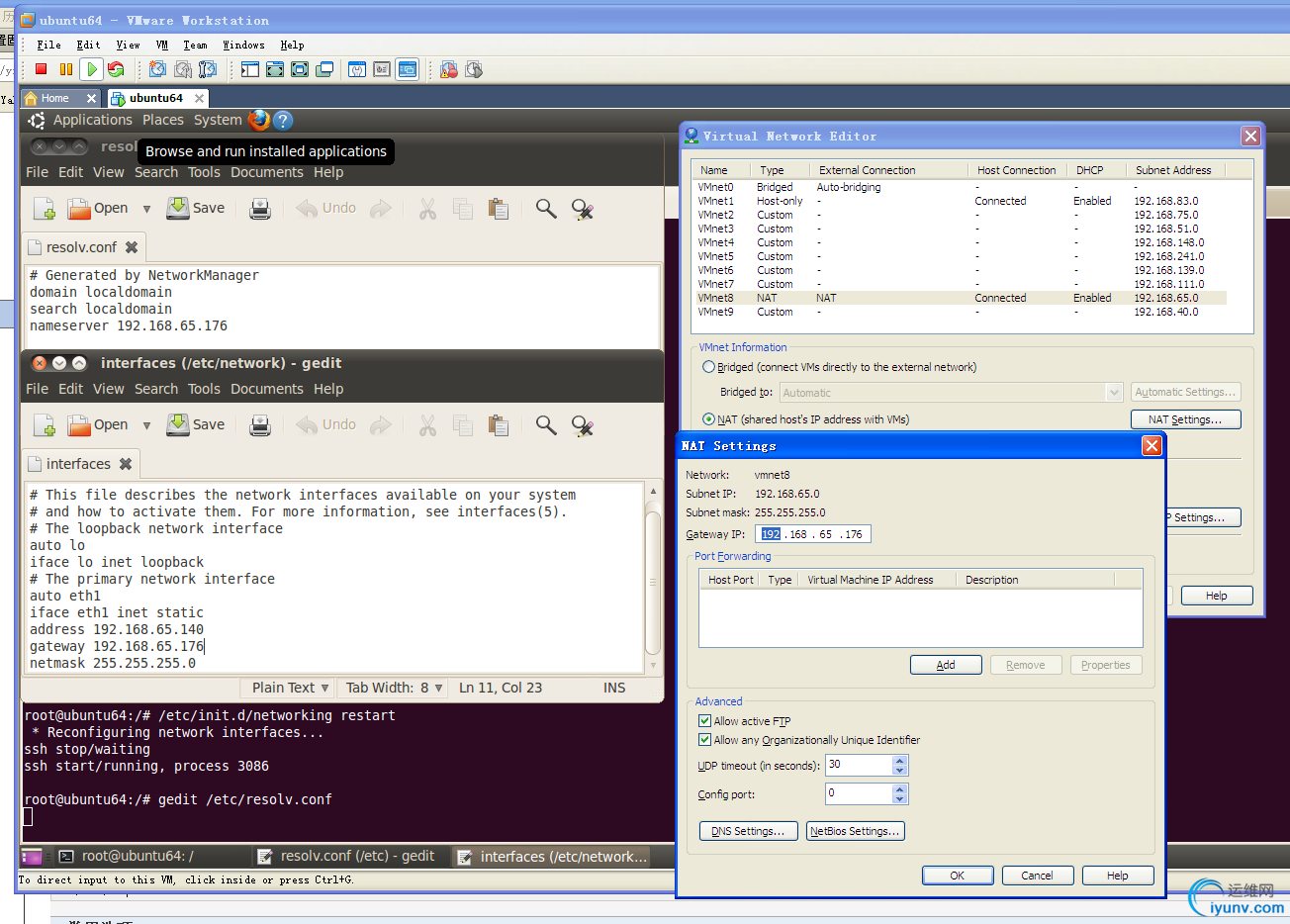

  我的VMware设置的是NAT网络,并希望固定IP:192.168.65.140,搞了两次,时间间隔有一个多月,第一次搞后,虚拟机可以与主机交互,并可以与公司服务器交互,但不能连外网。第二次,今天,又搞了一上午,终于ok(加了最上面两行,重装驱动。)。所有命令如下:
  首先你需要做的是,把你的vm虚拟机网络设置为NAT连接方式(是的你没有看错,虽然是NAT,但仍然可以固定IP),接下来查看(配置)vm虚拟机的ip地址和网关:Edit -> virtual network editor,看VMnet8(也可能是其它的,关键是NAT的那一栏)的address,虚拟机中的IP地址前三位必须和这里的address前三位相同,然后点NATsetting,设置(或查看)你的网关。
  然后进入虚拟机,linux下运行
  rmmod e1000
  modprobe e1000
  gedit /etc/network/interfaces
  用如下代码覆盖:
  # This file describes the network interfaces available on your system
# and how to activate them. For more information, see interfaces(5).
# The loopback network interface
auto lo
iface lo inet loopback
# The primary network interface
auto eth1
iface eth1 inet static
address 192.168.65.140(前三位必须和刚刚在vm中看到的address相同)
gateway 192.168.65.176(和刚刚看到的相同网关相同)
netmask 255.255.255.0
  接下来网关再次配置gedit /etc/resolv.conf,添加这行:
  nameserver 192.168.65.176(要和上面的网关一致)
  ok,重启网卡:/etc/init.d/networking restart
  出现以下提示:
  * Reconfiguring network interfaces...                                                                                                                                                                        ssh stop/waiting
ssh start/running, process 10360
  设置完成!
  到此为止我的虚拟机已经固定IP为192.168.65.140,网关:192.168.65.176,可以与宿主系统交互,可以访问外网。
查看ip信息:#ifconfig
  查看网关:#route
  这样设置完成后,虚拟机就既能和主机通信,又能连接到Internet了。其中,虚拟机和主机通信是由其IP决定的,IP和主机的虚拟网卡 VMware Network Adapter VMnet8的IP一致,连接到Internet则是利用了VMware提供的NAT服务为虚拟交换机VMnet8作路由,也就是网关设置为虚拟NAT服 务器的地址。这里,由于用了静态IP,所以没有用到VMware的DHCP服务。
其实说了这么多,重点无非就是要获取网关等信息而已,知道了这些,和其他的静态IP设置没有区别。
