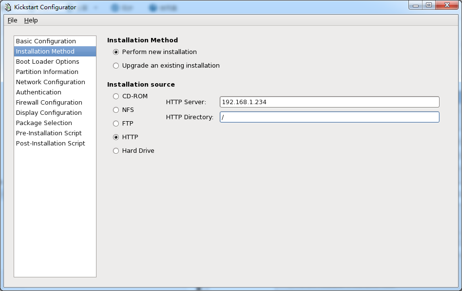

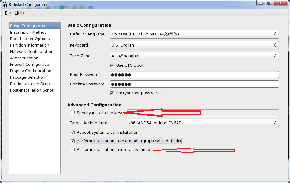

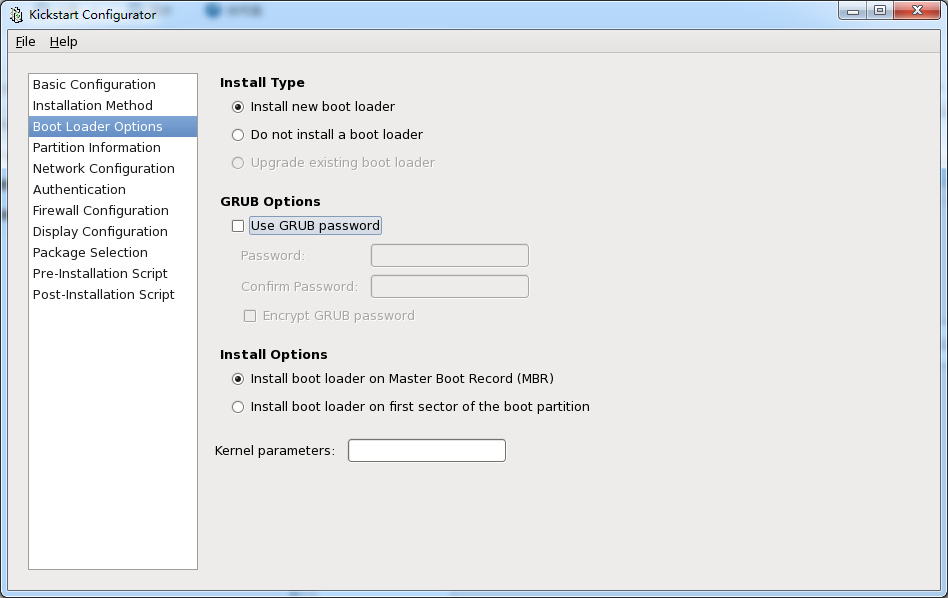

1   弹出kickstart的 自动应答文件配置器:根据需要 自行定制。里面有影响自动安装的地方。红色的这2个不能选择
2 : 安装方式的选择
3: 选择boot安装类型

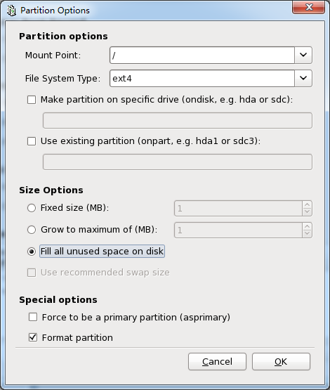

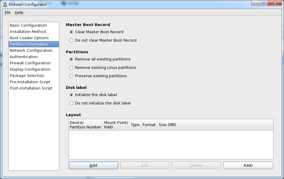

4:分区部分
注意这个分区部分
swap 空间的分配
   /   根分区全部分配

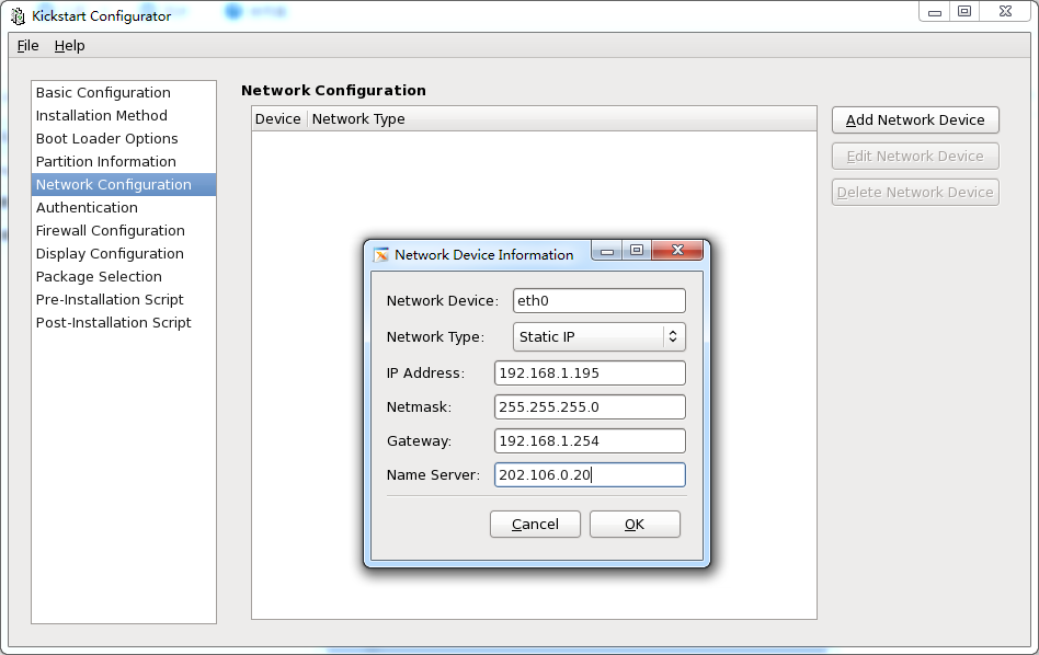

网络配置部分:

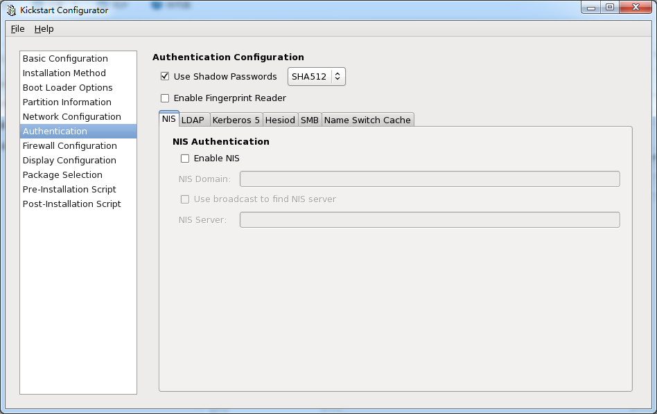

校验部分(这部分最好什么都不要动)

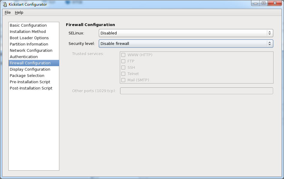

selinux 和 iptables 的开启和关闭:

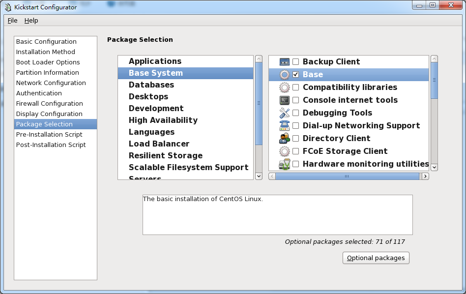

安装包的选择:(开发工具 和 内核开发包尽量不要一起安装,容易产生错误)

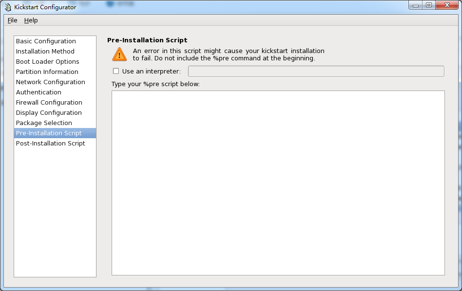

安装前要执行的
安装后要执行的   (我安装完毕后添加一个user 用户)

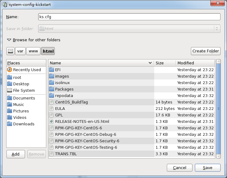

配置完成 选择界面     file   ---   save   --- 保存到httpd的主目录 。我的默认在/var/www/html/ 下   名称为ks.cfg
至此 system-config-kickstart 配置完成。

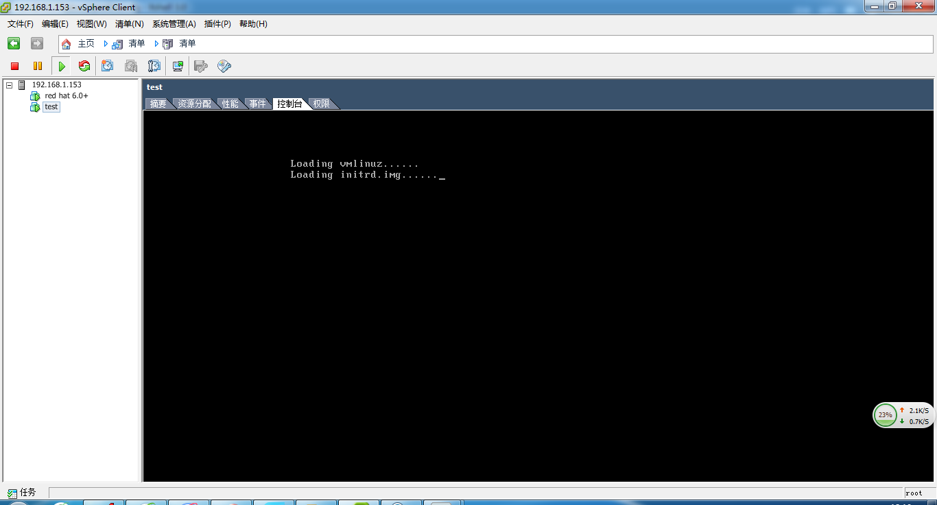

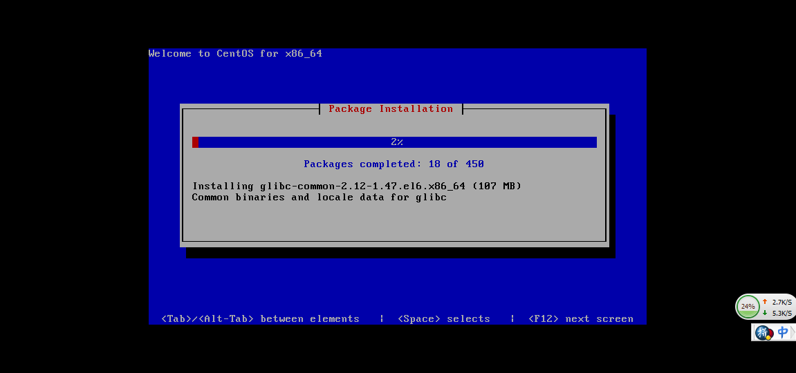

test  客户端
正常启动安装开始。

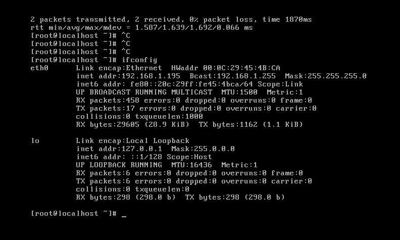

使用一下ifconfig
至此 安装完成。
