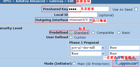

  IKE 的协商模式
  在RFC2409(The Internet Key Exchange )中规定,IKE 第一阶段的协商可以采用两种模式:主模式(Main Mode )和野蛮模式(Aggressive Mode )。
  主模式被设计成将密钥交换信息与身份、认证信息相分离。这种分离保护了身份信息;交换的身份信息受已生成的 Diffie-Hellman共享密钥的保护。但这增加了消息的开销。
  野蛮模式则允许同时传送与SA、密钥交换和认证相关的载荷。将这些载荷组合到一条消息中减少了消息的往返次数,但是就无法提供身份保护了。虽然野蛮模式存在一些功能限制,但可以满足某些特定的网络环境需求。
  野蛮模式的作用:
  对于两端IP地址不是固定的情况(如ADSL拨号上网),并且双方都希望采用预共享密钥验证方法来创建IKE SA,就需要采用野蛮模式。另外如果发起者已知回应者的策略,采用野蛮模式也能够更快地创建IKE SA。

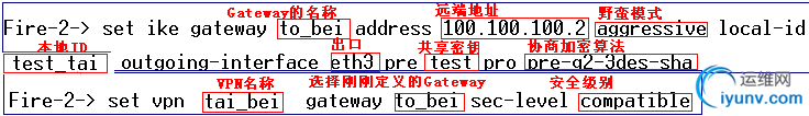

  Juniper命令行模式配置

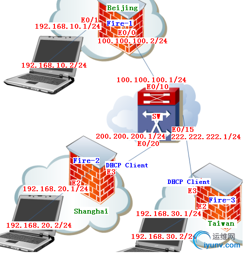

  实验环境:某公司总部位于北京,分公司位于上海和台湾,现本公司想要实现总部与各个分公司的内网通讯,但是分公司使用的地址是动态IP,因此,需要使用野蛮模式来构建***
  实验拓扑:
  实验设备:
  Juniper防火墙(SSG 5)一台
  Juniper 防火墙(NS 25)一台
  华为三层交换机(S3526)一台
  实验步骤:

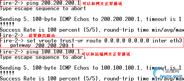

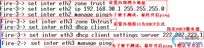

  1.配置三层交换机
  2.配置上海防火墙
  3.配置台湾防火墙
  4.配置北京防火墙

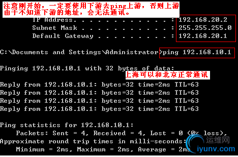

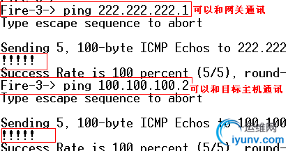

  5.使用上海PC进行测试
  6.使用台湾PC进行测试

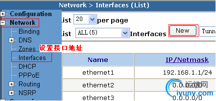

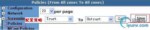

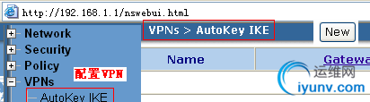

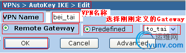

  Juniper 浏览器配置模式
  提前声明:1.为了节省时间和空间,笔者只是进行北京和台湾的配置,北京和上海的配置与此类似,笔者不再额外讲述。
  2.此次在各分公司防火墙上使用的虽然是静态的地址,但是笔者配置的模式依然是野蛮模式,因此,对实验结果毫无影响。
  实验拓扑:
  实验设备:
  Juniper防火墙(SSG 5)一台
  华为三层交换机(S3526)一台
  实验步骤:
  1.配置三层交换机
  2.配置台湾防火墙
  3.配置北京防火墙
  4.再次配置上海和北京防火墙
  上海和北京之间配置与台湾和北京配置类似,笔者进行省略。
  5.使用上海PC进行测试
  6.使用台湾PC进行测试

  命令行配置步骤:
  分公司配置:
  1.基本配置(IP地址、网关等)

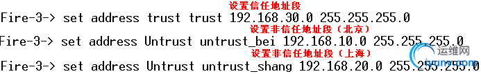

  2.配置各个地址段
  3.配置Gateway(远端静态地址、本地ID、野蛮模式、密钥、加密等)
  4.配置***(使用定义的Gateway)

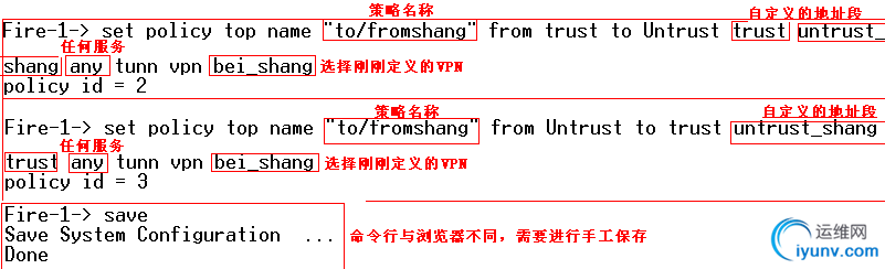

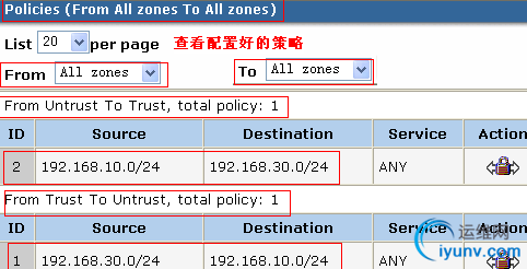

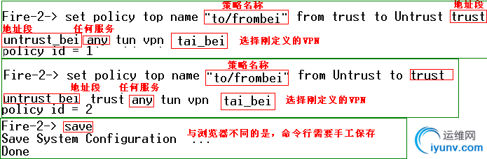

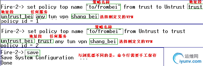

  5.配置策略(依据地址段进行控制、转入通道、使用定义的***)
  总公司配置:

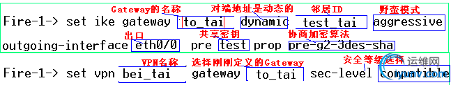

  1.基本配置(IP地址、网关等)
  2.配置各个地址段
  3.配置Gateway(远端动态地址、邻居ID、野蛮模式、密钥、加密等)

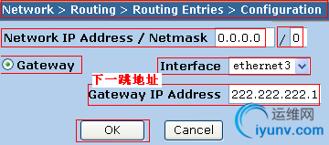

  浏览器配置:
  分公司配置:

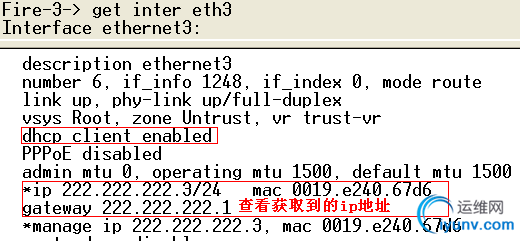

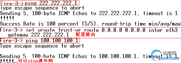

  1.基本配置(IP地址、网关等)

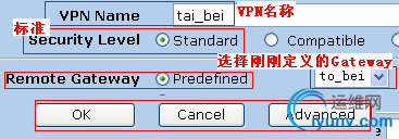

  2.配置Gateway(远端静态地址、本地ID、野蛮模式、密钥、加密等)

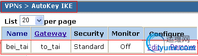

  3.配置Auto IKE(定义***,使用使用定义的Gateway)

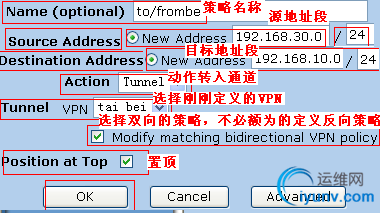

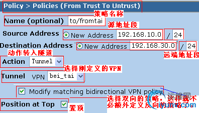

  4.配置Policies(依据地址段进行控制、转入通道、使用定义的***)
  总公司配置:
  1.基本配置(IP地址、网关等)

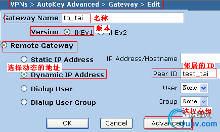

  2配置Gateway(远端动态地址、邻居ID、野蛮模式、密钥、加密等)
  3配置Auto IKE(定义***,使用使用定义的Gateway)
  4配置Policies(依据地址段进行控制、转入通道、使用定义的***)
