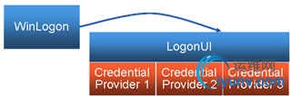

  跑题了,转回来。大家可能知道在XP下屏蔽或者修改三指礼(ctrl+alt+delete)响应时间的方法,就是重写XP提供的Gina函数。出于安全性的考虑,在Vista中Gina的功能被Credential Provider替代了。整个架构如下
我们要写的东西实际上是一个COM组建,它由一个叫LogonUI的进程调用。说白了还是自己写一系列回调函数,交由LogonUI去调用。

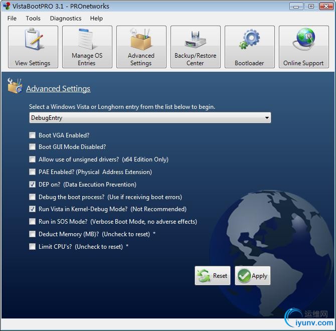

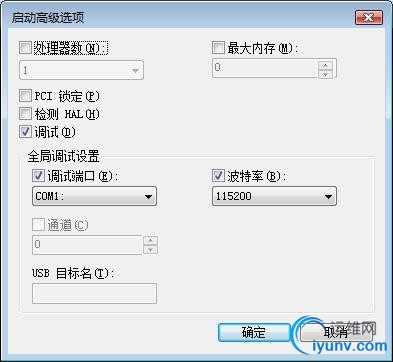

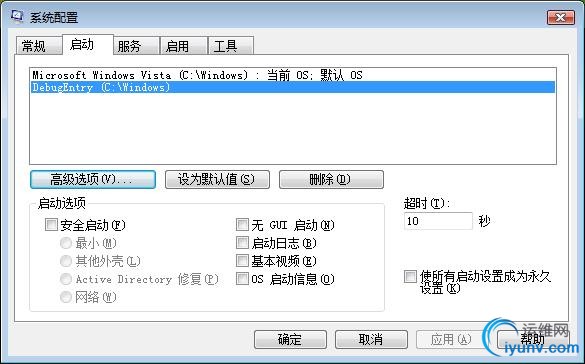

完成后可以使用bcdedit查看当前配置。顺便提一下,国外有人专门开发了一个Vista启动管理工具,叫Vista Boot Pro,配合msconfig可能也可以设置,不过我没试成功。截两张图上来,有兴趣的可以试试。
Vista Boot Pro
msconfig 1
msconfig 2

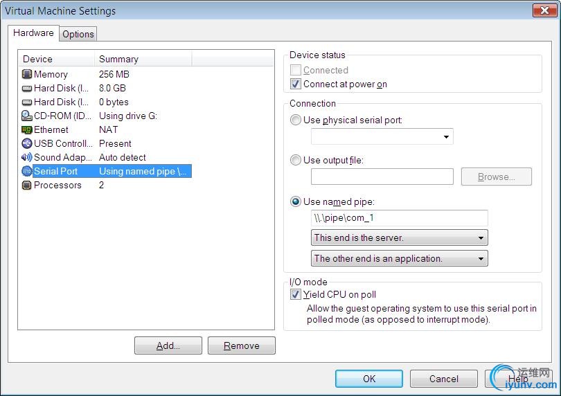

3.4.2        虚拟机的设置
在虚拟机中添加一个Serial Port,配置如下图:

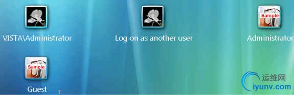

10.  在开始菜单中选择Switch Users,画面如下图所示
11.  可以用Administrator登录,Guest账户能否登录取决于本机安全设置
