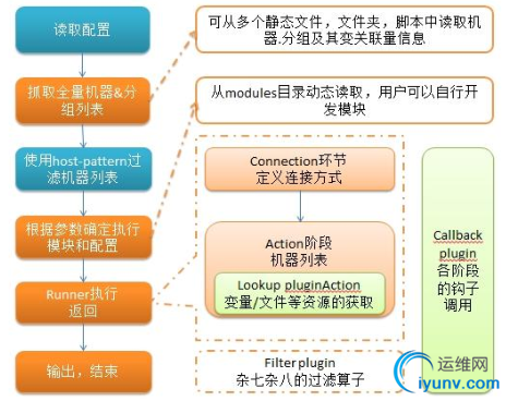

4、Ansible命令执行过程
  ① 加载自己的配置文件 默认/etc/ansible/ansible.cfg
  ② 查找对应的主机配置文件,找到要执行的主机或者组
  ③ 加载自己对应的模块文件,如command
  ④ 通过ansible将模块或命令生成对应的临时py文件,并将该文件传输至远程服务器端
  ⑤ 对应执行用户的家目录的.ansible/tmp/XXX/XXX.PY文件
  ⑥ 给文件+x执行
  ⑦ 执行并返回结果
  ⑧ 删除临时py文件,sleep 0退出

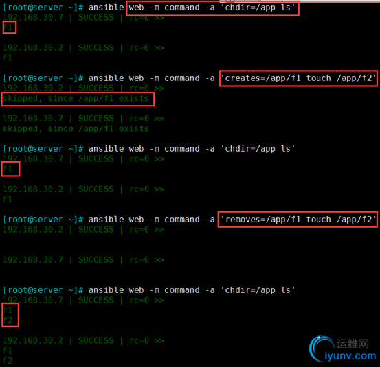

chdir      # 在执行命令之前,先切换到该目录
creates  # 一个文件名,当这个文件存在,则该命令不执行,可以用来做判断
removes       # 一个文件名,这个文件不存在,则该命令不执行,与creates相反的判断
executable   # 切换shell来执行命令,需要使用命令的绝对路径(不常用,常用下面shell 模块)
free_form    # 要执行的Linux指令,一般使用Ansible的-a参数代替(不常用,常用下面shell 模块)
  (3)实例
  ansible web-m command -a 'chdir=/app ls'
  ansible web -m command -a 'creates=/app/f1 touch /app/f2'
  ansible web -m command -a 'removes=/app/f1 touch /app/f2'

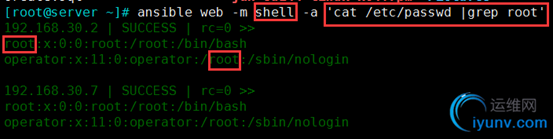

4、shell 模块
  shell模块在远程主机上调用shell解释器运行命令,支持shell的各种功能,例如管道等
  (1)实例:
  ansible web -m shell -a 'cat /etc/passwd |grep root'

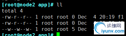

  ① ansible web-m copy -a &quot;src=/root/f3 dest=/app&quot;
  分析:把控制端/root/f3 文件,copy 到了被控制端的/app 下
  ② ansible web -m copy -a &quot;content='hello' dest=/app/f3 mode=222backup=yes&quot;
  分析:在控制端/app/f3 写hello 内容,且设置权限为222,并做备份
  注意:因为修改了/app/f3 的内容,使其去原来不同,才会备份
  192.168.30.2 上本已有了f3 文件,且内容是hello ,没有发生修改,所以是&quot;绿色&quot;,且没有备份
  192.168.30.7 修改了f3 文件,发生修改,所以是&quot;×××&quot;,且发生了备份
  192.168.30.7 上:
  192.168.30.2 上:

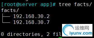

7、fetch 模块
  (1)介绍
  从远程某主机获取文件到本地
  dest:用来存放文件的目录,例如存放目录为backup,源文件名称为/etc/profile
  在主机pythonserver中,那么保存为/backup/pythonserver/etc/profile
  Src:在远程拉取的文件,并且必须是一个file,不能是目录
  注意:从远程获取到本地的文件,会保存到以远程主机的IP 为名的目录中,且保存目录结构
  (3)实例
  ansible web -m fetch -a &quot;src=/app/f1 dest=/app/&quot;
  分析:拉取远程的/app/f1 文件,保存到本地的/app 目录下

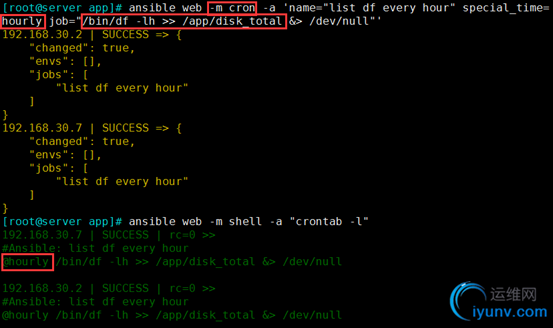

8、cron 模块
  管理cron计划任务;-a &quot;&quot;: 设置管理节点生成定时任务
  (1)选项:
① action:
cron backup=   #如果设置,创建一个crontab备份 【yes|no】
cron_file=    #如果指定, 使用这个文件cron.d,而不是单个用户
② crontab
  day=     #日应该运行的工作( 1-31, *, */2, )
  hour=   # 小时 ( 0-23, *, */2, )
  minute=    #分钟( 0-59, *, */2, )
  month=     #月( 1-12, *, /2, )
  weekday   # 周 ( 0-6 for Sunday-Saturday,, )
  job=       #指明运行的命令是什么
  name=   #定时任务描述
  reboot    # 任务在重启时运行,不建议使用,建议使用special_time
  special_time   #特殊的时间范围,参数:reboot(重启时),annually(每年),monthly(每月),weekly(每周),daily(每天),hourly(每小时)
  state   #指定状态,present表示添加定时任务,也是默认设置,absent表示删除定时任务
  user    #以哪个用户的身份执行

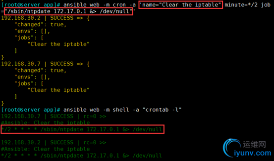

  (2)实例
  在远程主机上,定义每5分钟,清空一次防火墙
  ① ansible web -m cron -a &quot;name='Clear the iptable' minute=*/5 job='/sbin/iptables -F'&quot;
  ansible web -m shell -a &quot;crontab -l&quot; 查看
  ② ansible web -m cron -a 'name=&quot;Clear the iptable&quot; minute=*/2 job=&quot;/sbin/ntpdate 172.17.0.1 &> /dev/null&quot;' 每2分,更新一次时间,输出结果导入/dec/null 中
  注意:若定义的名字没有修改,会把前一次定义的计划任务覆盖
  ③ ansible web -m cron -a &quot;name='Clear the iptable' minute=*/5 job='/sbin/iptables -F' state=absent&quot; 删除计划任务
  ④ ansible web -m cron -a 'name=&quot;list df every hour&quot; special_time=hourly job=&quot;/bin/df -lh >> /app/disk_total &> /dev/null&quot;' 每小时,把df -lh 的结果追加到/app/disk_total 下

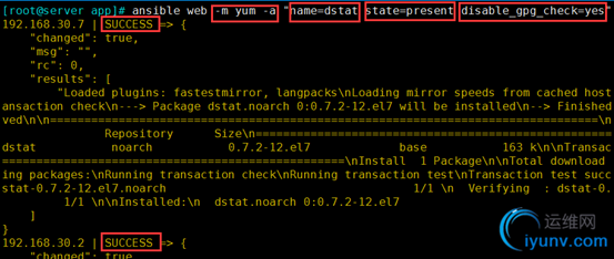

9、yum 模块
  (1)选项
conf_file    #设定远程yum安装时所依赖的配置文件。如配置文件没有在默认的位置。
disable_gpg_check   #是否禁止GPG checking,只用于`present‘ or `latest’。
disablerepo   #临时禁止使用yum库。 只用于安装或更新时。
enablerepo   #临时使用的yum库。只用于安装或更新时。name=    #所安装的包的名称state=     #present安装, latest安装最新的, absent 卸载软件。update_cache    #强制更新yum的缓存。
  (2)实例
  ①i安装dstat 包,忽略gpg_check
  ansible web -m yum -a &quot;name=dstat state=present disable_gpg_check=yes&quot;
  卸载dstat 包
  ansible web -m yum -a &quot;name=dstat state=absent&quot;
  ② 把控制端的安装包发到被控制端,再安装
  ansible web -m copy -a &quot;src=/root/zabbix-release-3.4-2.el7.noarch.rpm dest=/app&quot;
  ansible web -m yum -a &quot;name=/app/zabbix-release-3.4-2.el7.noarch.rpm state=present disable_gpg_check=yes&quot;

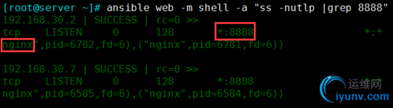

  ① 在远程被控制端安装nginx
  ansible web -myum -a &quot;name=nginx state=present disable_gpg_check=yes&quot;
  ② 把控制端的nginx 配置文件发送,到被控制的2台机器
  cp /etc/nginx/nginx.conf /app
  vim /app/nginx.conf 把端口修改为8888,为了一会验证实验结果
  ansible web -m copy -a &quot;src=/app/nginx.conf dest=/etc/nginx&quot;
  ③ 开启远程被控制端的nginx 服务
  ansible web -m service -a &quot;name=nginx state=started&quot;
  ④ 查询远程的8888 端口
  ansible web -m shell -a &quot;ss -nutlp |grep 8888&quot;
  ⑤ 关闭远程的nginx 服务
  ansible web -m service -a &quot;name=nginx state=stopped&quot;
  ⑥ 查询,失败,没有8888端口

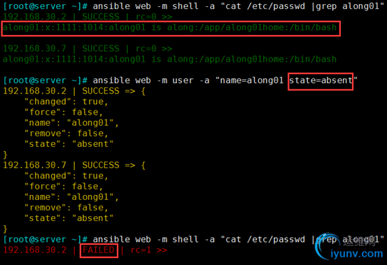

11、user 模块
  用户模块,管理用户帐号
  (1)选项
comment        # 用户的描述信息
createhome    # 是否创建家目录
force      # 在使用state=absent是, 行为与userdel -force一致.
group     # 指定基本组
groups   # 指定附加组,如果指定为(groups=)表示删除所有组
home     # 指定用户家目录
move_home    # 如果设置为home=时, 试图将用户主目录移动到指定的目录
name     # 指定用户名
non_unique     # 该选项允许改变非唯一的用户ID值
password       # 指定用户密码,若指定的是明文密码,是不能用的,需用md5加密过后的密码
remove   # 在使用state=absent时, 行为是与userdel -remove一致
shell      # 指定默认shell
state      # 设置帐号状态,不指定为创建,指定值为absent表示删除
system  # 当创建一个用户,设置这个用户是系统用户。这个设置不能更改现有用户
uid     # 指定用户的uid
update_password    # 更新用户密码
  (2)实例
  创建用户along01,uid=1111,家目录在/app/along01 下
  ansible web-m user -a 'name=along01 comment=&quot;along01 is along&quot; uid=1111 group=along shell=/bin/bash home=/app/along01'
  ansible web -m shell -a &quot;cat /etc/passwd |grep along01&quot; 查看
  ansible web -m user -a &quot;name=along01 state=absent&quot; 删除用户

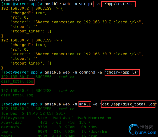

13、script 模块
  在指定节点运行服务端的脚本
  (1)示例
  [root@Ansible ~]#vim test.sh
  #/bin/bash
  touch /tmp/test.sh.log  #创建/tmp/test.sh.log
  echo &quot;hello&quot; >> /tmp/test.sh.log   #将echo命令结果输出到/tmp/test.sh.log
  (2)实例:
  ① 在控制端随便写个脚本
  vim /app/test.sh
  #!/bin/bash
  date >> /app/disk_total.log
  df -lh >> /app/disk_total.log
  ② ansible web -m script -a '/app/test.sh' 在远程被控制的机器执行脚本
  ansible web -m command -a &quot;chdir=/app ls&quot; 查看文件生成
  ansible web -m shell -a &quot;cat /app/disk_total.log&quot; 查看文件内容正确

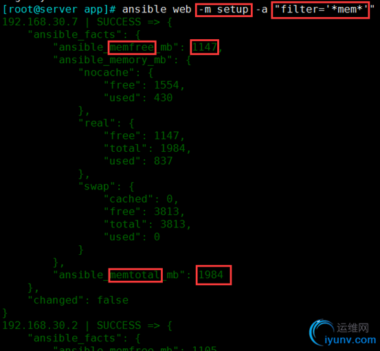

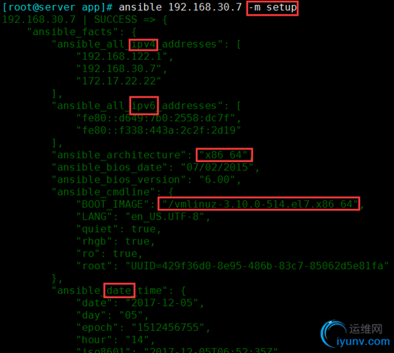

14、setup 模块
  查机器的所有facts信息
  (1)介绍
  ① facts 组件是Ansible 用于采集被管机器设备信息的一个功能,我们可以使用setup 模块查机器的所有facts信息,可以使用filter来查看指定信息。整个facts信息被包装在一个JSON格式的数据结构中,ansible_facts是最上层的值。
  ② facts就是变量,内建变量 每个主机的各种信息,cpu颗数、内存大小等。会存在facts中的某个变量中。调用后返回很多对应主机的信息,在后面的操作中可以根据不同的信息来做不同的操作。如redhat系列用yum安装,而debian系列用apt来安装软件。
  ③ setup模块,主要用于获取主机信息,在playbooks里经常会用到的一个参数gather_facts就与该模块相关。
  ④ setup模块下经常使用的一个参数是filter 参数,查询的是全部信息,很多,filter 相当于匹配筛选。
  (2)实例:
  ① ansible 192.168.30.7 -m setup 查询全部信息
  ② ansible web -m setup -a &quot;filter='*mem*'&quot; 查看内存的信息
  ③ ansible all -m setup --tree /tmp/facts 将所有主机的信息输入到/tmp/facts目录下,每台主机的信息输入到主机名文件中(/etc/ansible/hosts里的主机名)

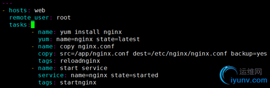

  (1)写一个简单剧本
  vim /etc/ansible/web.yml
- hosts: web
  remote_user: root
  tasks:
        - name: yum install nginx
          yum: name=nginx state=latest
        - name: copy nginx.conf
          copy: src=/app/nginx.cong dest=/etc/nginx/nginx.conf backup=yes
          tags: reloadnginx
        - name: start service
          service: name=nginx state=started
          tags: startnginx
  分析:安装nginx;把配置文件copy 到远程被控制的主机上;开启服务

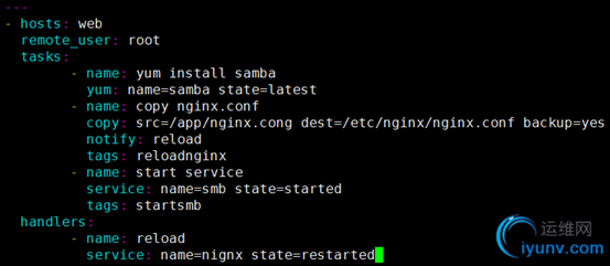

  (2)在剧本中加入handlers 触发任务
  前提背景:如playbook 中有一系列tasks,但有时只需改动少个task 就要触发另一个操作;若再把剧本执行一遍,浪费资源和时间;此时可以设置handlers 触发任务
- hosts: web
  remote_user: root
  tasks:        - name: yum install samba
          yum: name=samba state=latest        - name: copy nginx.conf
          copy: src=/app/nginx.cong dest=/etc/nginx/nginx.conf backup=yes          notify: reload
          tags: reloadnginx        - name: start service
          service: name=smb state=started
          tags: startsmb  handlers:        - name: reload
          service: name=nignx state=restarted
  分析:notify 和handler 一起使用,当notify 标记的task 发生变化,

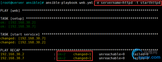

          service: name={{ servername }} state=started
          tags: start{{ servername }}
          service: name=nginx state=restarted
  ② ansible-playbook web.yml -e servername=httpd -t starthttpd
  分析:-e servername=httpd 指定变量的值为httpd
  -t starthttpd 执行这个标签的操作

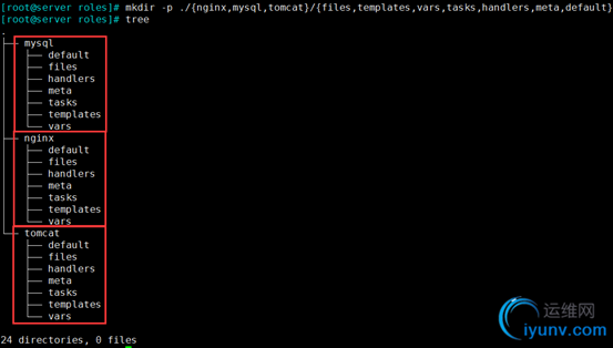

2、实现
  (1)先创建目录结构
  cd /etc/ansible/roles
  mkdir -pv ./{nginx,mysql,tomcat}/{files,templates,vars,tasks,handlers,meta,default}
  以nginx 为例,cd /etc/ansible/roles/nginx

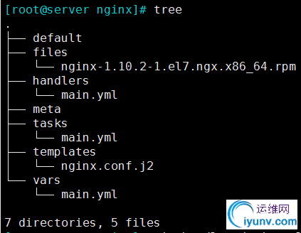

  (3)因为要copy,所以把源放到files 目录下
  cp /root/nginx-1.10.2-1.el7.ngx.x86_64.rpm files
  (4)因为有complete 模板,需把模板放到templates 目录
  cp /app/nginx.conf.j2 templates
  (5)因为有notify ,所以需在handlers 目录下定义触发任务
  vim handlers/main.yml
  - name:>  service: name=nginx state=reloade
  (6)因为模板里用了变量,所以在vars 定义变量
  vim vars/main.yml
  nginxport: 1234
  最后的目录结构

  (8)执行剧本 role.yml
  ansible-playbook role.yml
  ansible web -m shell -a &quot;ss -nutl |grep 1234&quot; 查看端口,实验成功
